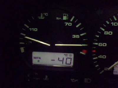

Намерих в една тема че се намира на бронята до левия фар ,гледах ,но нищо не намерих ,свалих си бронята дори....немога да го открия ,къде с точност се намира този датчик ,защото не ми показва вярно!
Включва се когато иска,смисъл понякога показва ,понякога не показва !
И отчитанията му са потресаващо грешни....
Ето снимка
Благодаря предварително

На мен спря нацяло да ми отчита,въобще го нямам като показания в борд.комп вече....датчика ли е заминал?
П.с това въпросния датчик ли е?
