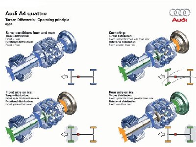

Здравейте.Четах много статии за торсен диференциал обаче много много не разбрах за тази механика,пак като обикновенния дефиринциал работи или кво,пак се прилага повече сила на тора колело което се върти по-лесно (на лед)или......какви са тези "червячни предавки" само на коли с задно и предно предаване ли се слага този дифиренциал или може да се сложе и като е само с задно или предно предаване.Благодаря.

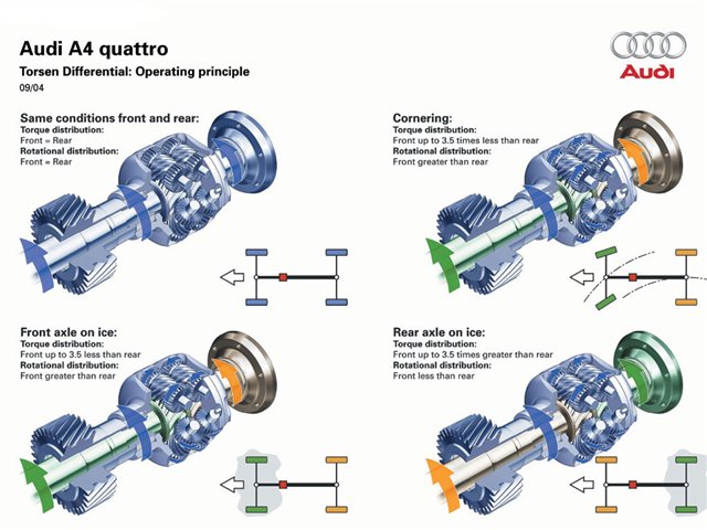

Ето една от най-добрите илюстрации на устройството и работата на торсен-а, които съм срещал.
