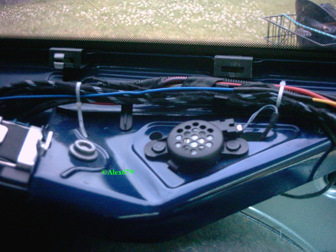

Rosenirs
Мнения: 328
Регистриран на: Съб 28 окт 2006 18:52
Местоположение: Казанлък
Re: VW Passat B6 - проблем с парктроник
Мнениеот Rosenirs » Нед 22 дек 2013 16:23
Зумера според Етка на седан е на кората под задното стъкло.От тази снимка не става много ясно но все пак я погледни може да разбереш нещо.Така като гледам може да се намира под кората на задната врата,или от вътре където са задните калници но не съм сигурен.Каталожния номер е 8E0 919 279 който е еднакъв с предния.
