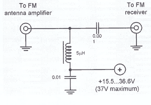

Наистина антената е активна и има усилвател.Преди две години си купих един Kenwood от щатите и като го монтирах сигнала беше отврат.От руския саит разбрах,че трябва да се подаде +12V на централното жило на антената, като се използват един кондензатор и дросел.Те струват жълти стотинки.След като го направих,
сигнала беше невероятен,пловдивски станции хващаше до Хасково и Ихтиман.Близо две години нямаше проблем,
но стана някакво късо в усилвателя на антената и от там сума ти бели.
Ако проявявате интерес към схемата за захранване, ще я побликувам, НО ЗАДЪЛЖИТЕЛНО С ПРЕДПАЗИТЕЛ.

С едно бързо търсене в гугъл и схемата излиза. Ето един пример:
Кондензатора в захранването не е задължителен, но е препоръчителен за да не тръгнат смущенията от/към антеният усилвател. Бушон ако решите да слагате - на + на захранването.
И лесен начин да разберете дали имате нужда от това захранване - премерете напрежението на антенният вход на радиото. Ако има 12В там НЕ ви трябва. Ако ги няма - сещате се.

ANTENA AMP.pdf
това е схемата, желателно е тези елементи да ги вградите в самото радио, които може разбира се.
