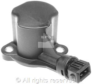

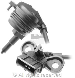

Здравейте, за Пасат '98 AJM, ATJ, AFN, AVG, AHH, и AHU двигатели излизат 2 вида датчици за включена задна предавка 1.860.193 - 26 лв и 1.860.195 - 82 лв.
http://www.euro07.bg/catalog/catalog.ph ... ar&id=2968
само не разбрах откъде си купил нов датчик и за какъв двигател/кой от 2та вида датчици е бил ?
1.860.193 - 26 лв
1.860.195 - 82 лв

Според мен зависи от скоростната кутия, дали е ръчна или автоматична. Според описанието на колегата пуснал темата, неговият е този от първата снимка.

Да така е, моят датчик е първия, но аз го купих за 15 лв мисля или 19. Но разбрах какъв е след като го свалих и със стария директно в магазина за части. моят пасат е 98 година и е AFN 1.9 тди.
