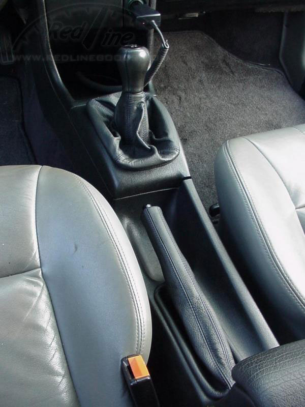

Re: как се маха пластмасовата ръкохватка на ръчната на пасат B4?
Мнениеот Peterman » Сря 16 фев 2011 16:21
това е примерна снимка!
А това което казваш съм го направил вече, под кожата има пластмаса която незнам как да махна!
zdrash
Мнения: 684
Регистриран на: Сря 12 апр 2006 12:16
Автомобил: Touareg 7P
Двигател: CVWA
Местоположение: RED village
Мнениеот zdrash » Сря 16 фев 2011 17:53
Стисни здраво дръжката (кожата със се пласмасата вътре ) и дърпай яко към предния джам - ще излезе
Успех
