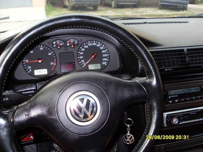

Здравеите колеги. Имам следния проблем. Колата е Пасат B5 2000 год. дизел , и километража ми е до 260 с борд компютър, и от известо време имам следният проблем : На моменти както си работи всичко, обортомера и километрава спират на место и зациклят и примерно така стоят 2 3 5 мин. примерно и пак почват да си отчитат вярно и така прави доста често, спрат за момент и после пак работят, случвасе и сутринта като го запаля изобщо не показват колата е запалена, а обортомера не се отлепя от 0 и никви други уреди не помрадват отчита само чисовника когато всочко останало не работи, и постоянно така примерно се оправи 1 2 дни него прави и после пак същото. Моля някои ако се е сблаквал с подобен проблем да даде савет от какво може да е. Предварително Благодаря.

Скоро ми донесоха едно такова табло като твойто с подобни оплаквания.
Човекът решил,че в него е проблема и сам си го свалил и ми го носи.
Оказа се проблем на ЕГН-то и трябваше да му се направи профилактика.
По принцип проекто-живота на тези табла е около 8 години експлоатация.
След това никой не гарантира работата им. Просто елементите са такива.
Всичко, което е наработка отгоре само може да те радва.

Колега може и да е така, но тук проблема ми се струва че не е много голям, защото не може това табло един ден да работи, друг ден да не работи много странна работа и направо е ужас, поне да спре изцяло да работи да знам че наистина е изгоряло и да го сменя с друго, а той тъкмо не работи 2 3 дни и викам май изогоря щте го сменям и той земи че трагни и направо незнам вече какво да правя. Моля помогнете дайте съвети от какво може да прави така. 10x предварително колеги.

Студена спойка например.
И само информативно - смяната не е толкова лесна. За новото табло трябва да настроиш ЕКУ-то към него, да знаеш пина на имобилайзера и да си настройш ключовете към имобилайзера в таблото.

Колега вече незнам какво може да е, тук в града имаме едни майстори напрове нямам думи, не се сещат и най-лесно им е ново табло, за мен е нещо дребно, защото не можи един път да работи, един път да не работи и ми викат таблото е изгоряло, ако е изгоряло изобщо няма да работи и незнам към кой дасе обърна да каже найстина какъф е проблема. Нека ако има колеги с подобни проблеми да споделят. 10х
