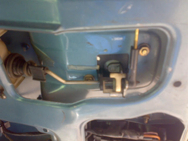

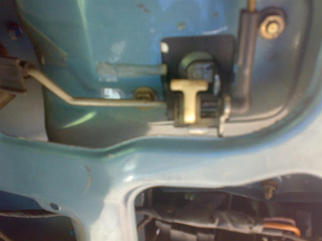

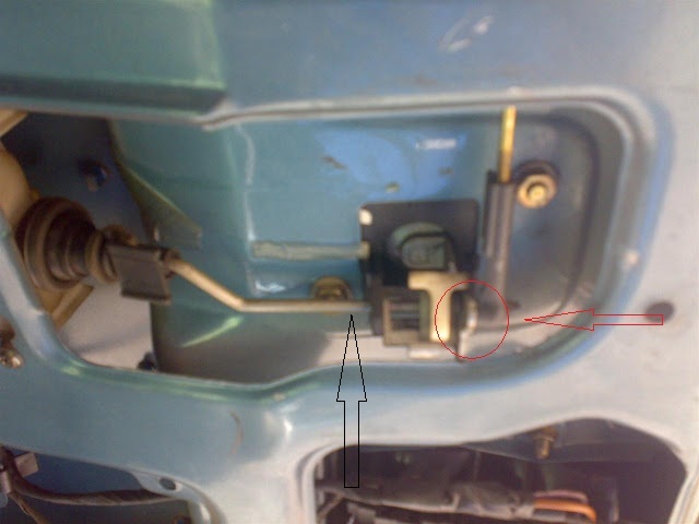

Сигурно е късно вече но все пак
Ето видео малко размазано на механизма на седан Б3
http://www.youtube.com/watch?v=NN_b3BJ-Cfg
Ето и снимки http://lh6.ggpht.com/_9K5pXHU1ui8/S4Lgv ... 009104.jpg
http://lh6.ggpht.com/_9K5pXHU1ui8/S4Lgv ... 009105.jpg
