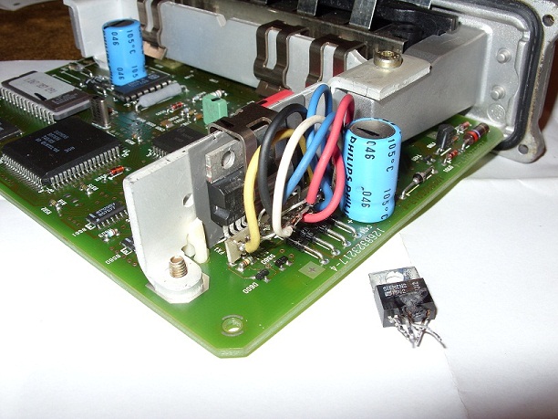

Проблема се оказа изгоряла ИС Simens В57542 или пълен аналог TLE 4202B която се намира в ECU Някой ако може да ми каже с какво да я заменя защото вече не се пройзвежда!Помагайте ако можете ще съм ви много благодарен не ми се сменя цялото ECU Гледам тука е писано малко но невидях да са писали с каква схема са я заменили!Старата направо е видимо пръсната и изгоряла.

Ако си РП двигател(не си написал какъв е),Електронния блок е около 20 лв!Слагаш "новия" и караш!
Я погледни какво намерих!
Контакт в концевике нормальный. Неисправность ЭБУ, выгорела В57542 от Сименс она же TLE4202 . Заменена на 2 TDA2030 цена вопроса 50р.
Теперь о том как менять
Новые микросхемы устанавливаются на свободное место на радиаторе.
Схема соединения:
1 нога TLE - 1 нога I микросхемы TDA2030
2 нога TLE - 2 нога I и II микросхемы TDA2030
3 нога TLE - 4 нога I микросхемы TDA2030
4 нога TLE - 3 нога I и II микросхемы TDA2030 она же земля
5 нога TLE - 4 нога II микросхемы TDA2030
6 нога TLE - 5 нога I и II микросхемы TDA2030 питание бортовой сети
7 нога TLE - 1 нога II микросхемы TDA2030
И собственно все.
Симптомы как описаны выше шток РХХ двигался только в одну сторону в связи с тем что в микросхеме КЗ между 3 и 6 выводами.
Вернуться к началу

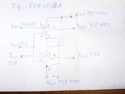

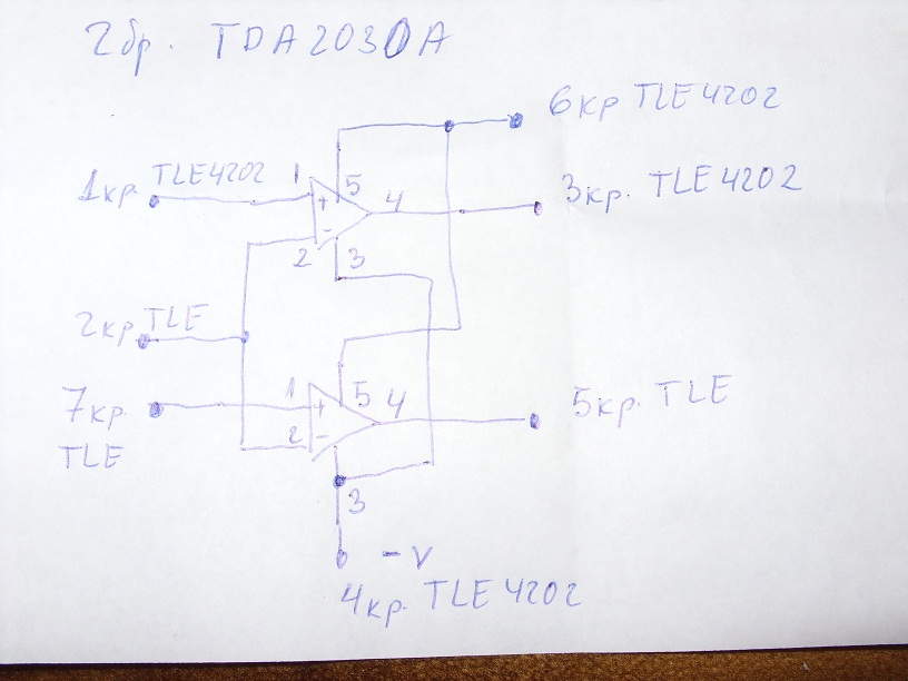

Колеги най после реших проблема оказасе че руснаците са прави!Замених със две TDA2030 и всичко проработи без грешка! heavy metal zork Благодаря на отзовалите се!Може да заключвате темата! Всичко ми излезе 1.50лв за два броя TDA2030 и малко труд!Схема соединения:
1 крак TLE - 1 крак I микросхема TDA2030
2 крак TLE - 2 крак I и II микросхема TDA2030
3 крак TLE - 4 крак I микросхема TDA2030
4 крак TLE - 3 крак I и II микросхема TDA2030 това е минус захр.
5 крак TLE - 4 крак II микросхема TDA2030
6 крак TLE - 5 крак I и II микросхема TDA2030 това е плюс захр.
7 крак TLE - 1 крак II микросхема TDA2030
След ремонта
Принципна схема
Последна промяна от rado_lv на Нед 27 фев 2011 15:11, променено общо 1 път.
