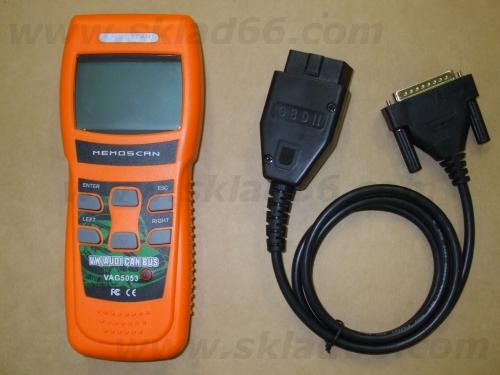

Аз съм със РП , диагностиката ми я правят със подобен уред
Буксите ми са до скоростния лост ,колата е с електронното делко . Да не би колегата да е с вакуумно и при тях диагностиката да е със кодове ? Уреда определено работи и ми открива записани грешки ... колкото и малко да може да се прави диагностика на тоя мотор .
