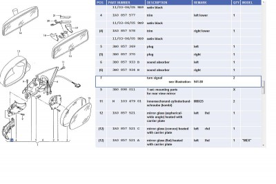

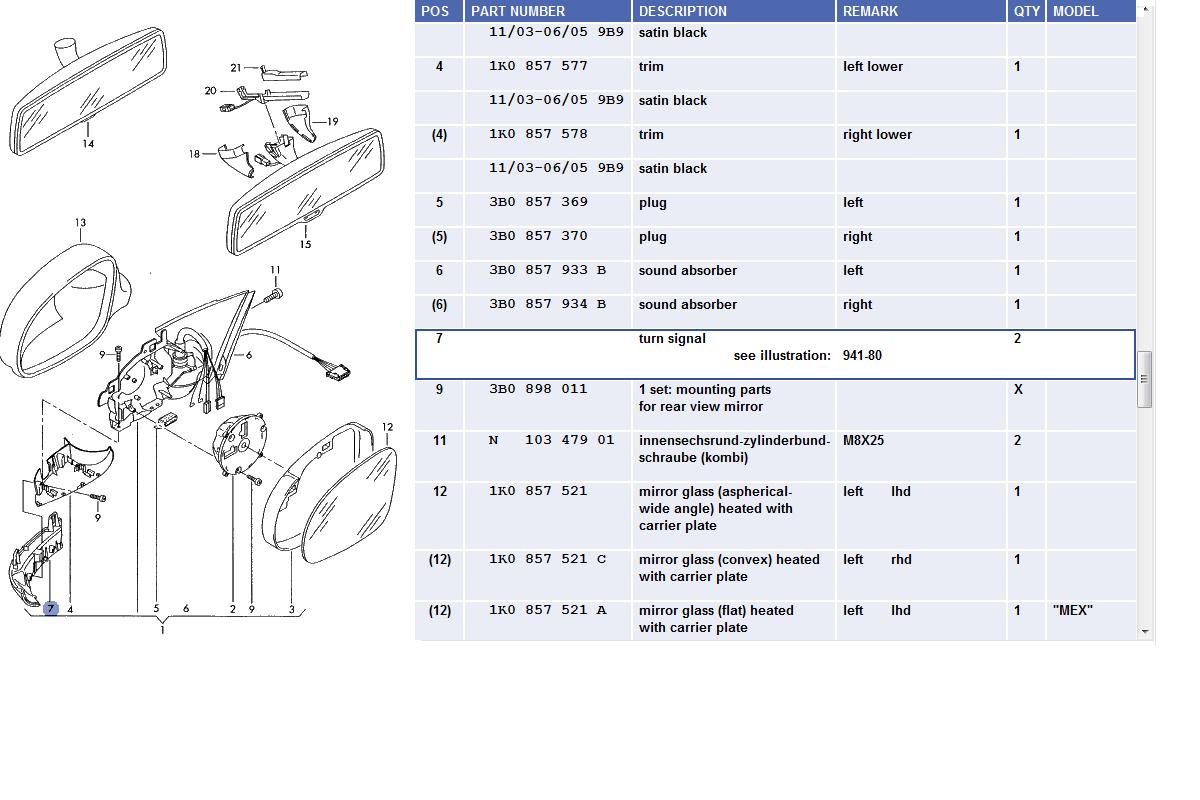

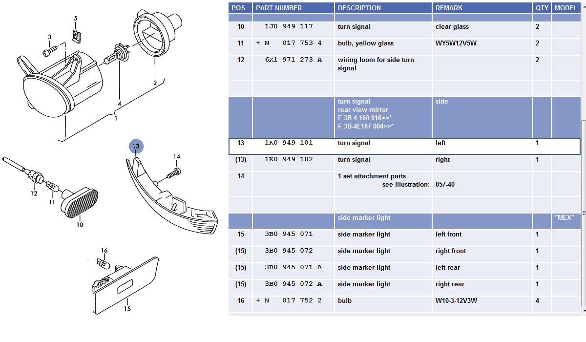

Доколкото виждам в ЕТКА-та се сменява целия мигач обаче, а не цялото огледало. Цената по моята ЕТКА е почти 30 евро. Серииният номер е 1К0 949 101 за лявото огледало и 1К0 949 102 за дясното. Ето какво изкарвам от ЕТКА-та, където имената на снимките са въпросните илюстрации:

@dancing_niki, мерси, явно целия мигач се сменява.
