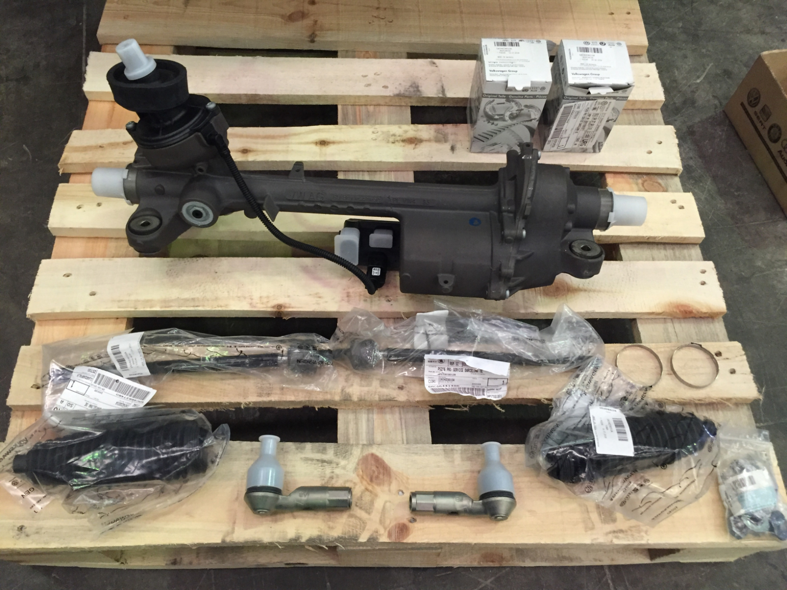

Проблема с рейката е отстранен,като е заменена с чисто нова от VW.След отваряне на старата,се оказа че един лагер,вграден в един модул през,който минава пръта,е причината за стърженето.За съжаление не се предлага като резервна част,може да се направи нещо,но ще е временно решение.След смяна на рейката е нужно калибриране на сензора за завъртане на волана G85 http://wiki.ross-tech.com/wiki/index.php/VW_Passat_(3C)_Steering_Assist#Adaptation ,както и адаптация на крайните положения на волана -Steering limit stop Adaptation http://wiki.ross-tech.com/wiki/index.ph ... Adaptation

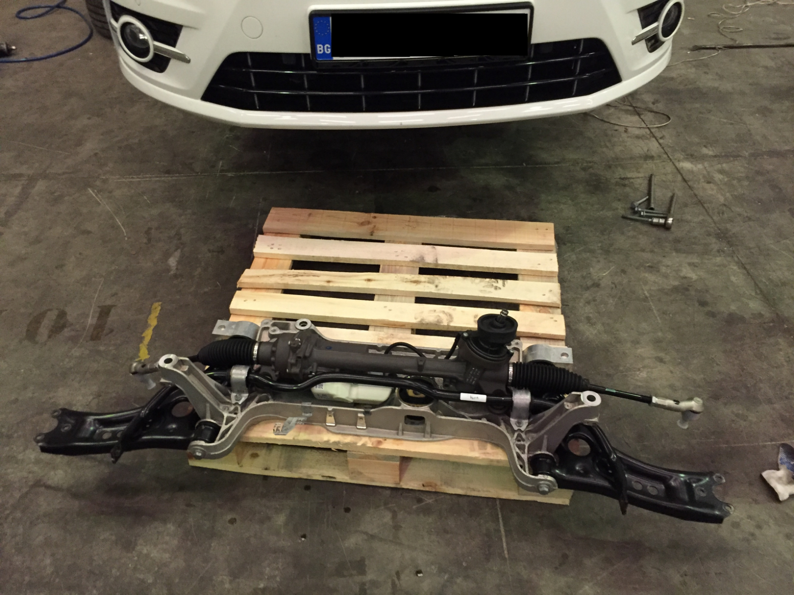

По отношение на механичната част,нужно е да се свалят гумите,откачат се носачите,биалетките и кормилните накрайници,от вътре в краката на шофъра се откача кормилния прът(един болт е),сваля се тампона ,който държи генерацията, предния мост се сваля,заедно с носачите и тампоните и много се внимава с буксите и кабелите.
Като цена рейката с контролния модул се продават единствено комплект.Цената която птатих тук в чужбина е 973 евро (При запитване в ХААС Пловдив,цената беше около 2500+ ЛЕВА)
Oтделно пълен комплект вътрешни,външни накрайници,маншони,скоби,гайки пълен комплект за оборудване на рейката,ми струваше 280 евро.
Тотал-1253 евро,като труда е от мен (Работя в сервиз)

Имам един въпрос, този лагер, ако се купи по размер и се смени само той , каква е причината да не се счете проблема за решен за дълъг период от време. Дали го имаш сниман някъде.
п.с. белия автомобил на снимката зад рейката ли е бил пациента, че не ми прилича на пасат в7 ?

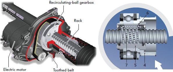

Автомобила е passat cc 2013,но процедурата е същата като при Б7.За съжаление не съм снимал рейката отворена,но става въпрос за този модул ,съчетаващ в себе си лагер и канали със съчми,по които се движи пръта на рейката.Като резарвна част в VW не се предлага,но може би при задълбочено търсене ще се намери втора употреба или нещо афтърмаркет,но не съм фен на такъв тип ремонти,макар,че може да се спестят доста средатва,за сметка на доста изгубено време.Тук всеки преценя индивидуално за себе си.
Ето малко полезна информация за устройството на тези електромехнични рейки http://www.autozine.org/technical_schoo ... ing_1.html
