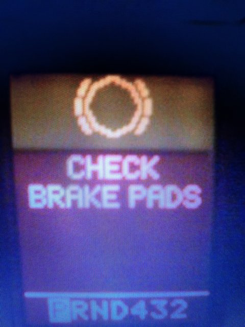

Колеги моля за малко помощ! От една седмица въпросния надпис светва при потегляне и веднага след това сам гасне. Реших че съм за смяна на накладки, и ето веднага нови накладки - нови дискове. Взимам колата паля и хоп пак таблото светна и угасна след 5 сек. Обратно в сервиза майстора пръска а буксите на датчици те и пак нищо. Закачи на компа-нищо, казвам това е аларма като за течността на чистачки те така че надали ще отчете грешка по е така мисля аз.,признавам нищо не разбирам. Ако някой е имал подобен проблем да сподели или дайте съвет друг майстор ли да търся или жичкаджия. Много е дразнещо тръгваш светва Check brake pads пищи и гасне.

Някъде е прекъснато окабеляването към накладките. При мен старите накладки бяха със срязан кабел и окъсен към буксата където се връзват, смених ги с нови и ги свързах както си трябва и започна да ми светва като покарам и загреят. Срязах и на новите инсталацията и това е, наглеждам ги визуално кога са за смяна.

Това и аз обмислям като краен вариант да изключат тая екстра направо през Ваг кома като се извади кода. ВИДИМО СЕНЗОРИ ТЕ са добре в единия имах съмнение е в буксата и направо срязах буксите и ги вързах директно. Нищо не стана все същото,откачиш свети постоянно за качиш гасне-тръгнеш светне...

Аз имах такъв проблем и се оказа буксата, често срещан проблем , смених я и всичко се оправи
