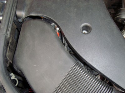

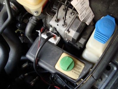

Колеги искам да ви попитам за съвет относно ксенона и БАЛАСТИ....
Къде е най-подходящото място за поставяне на бластерите,че в чудо се видях :horror:
Ако може помогнете със снимки колата ми е Пасат 2000г ТДИ

PagocmuH
Мнения: 1072
Местоположение: Кукерландия
Re: Ксенон БЛАСТЕРИ
Мнениеот PagocmuH » Съб 19 юни 2010 0:20
bobocamaro написа:Колега извинявам се за глупавия отговор,но баласти се наричат кутийките с кабелите за фаровете.Може би трябва със снимки да покажеш проблема при теб :roll:
Така да бъде ето снимка...

Мнениеот PagocmuH » Съб 19 юни 2010 10:15
Интересното при мен е,че кабелите ми не са толкова дълги и има разлика в двата автомобила.

Оригинално кабелите стоят под фара. Може и ти да пробваш, но за целта трябва да поразкачиш бронята. Проблема при такъв монтаж е че при изгаряне на баласта, ще трябва да повториш процедурата с разколачването на предницата. Друг компромисен варянт е близко до фара където намериш място. Трети варянт е да си потърсиш по-дълги кабели и си решаваш проблема като ги монтираш както е показано в другата тема. Единственото което най-много трябва да спазваш е баластите да не се мандахерцат в коша, че много лесно горят.

Мнениеот PagocmuH » Съб 19 юни 2010 12:38
Поиграх си доста и ги сложих на добри места,ако мога и снимки ще кача довечера.
Проблем ще ми е Биксенона на H4 крушката когато сложа,за него вече ще стане мазло.

Мнениеот shpeki » Съб 19 юни 2010 14:32
Както вече са споменали, фабрично са от долната страна на фара. Предполагам на всички коли. Скоро слагахме и на меган 2 и пак там имаше място. Не само заради кабелите а и там имат някакво охлаждане. Доста си пекат. Ти къде ги сложи ?

Мнениеот PagocmuH » Съб 19 юни 2010 17:43
shpeki написа:Както вече са споменали, фабрично са от долната страна на фара. Предполагам на всички коли. Скоро слагахме и на меган 2 и пак там имаше място. Не само заради кабелите а и там имат някакво охлаждане. Доста си пекат. Ти къде ги сложи ?
единия го сложих между вуздушния филтър и декоративните пластмаси,а другия до казанчето за хидравлична течност.

Мнениеот bangobango » Нед 20 юни 2010 13:19
Моите са на абсолютно същите места с много малка разлика там при въздушния филтър. До сега нямам проблеми с ксенон-а.
