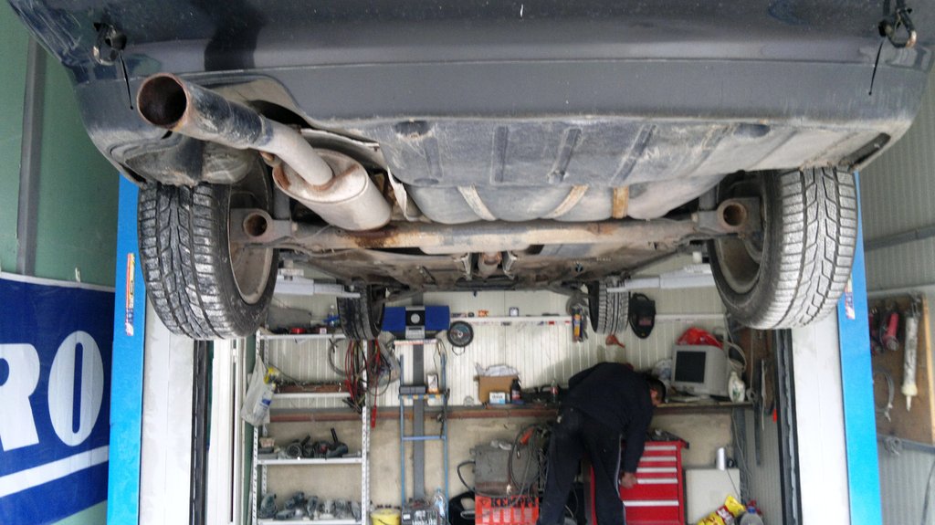

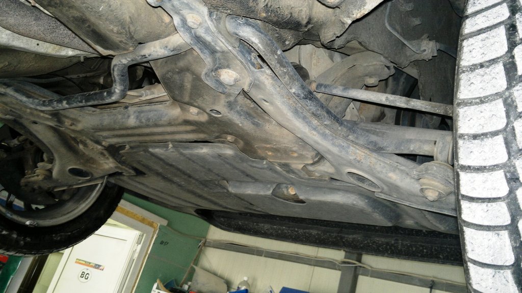

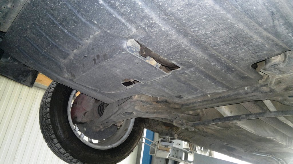

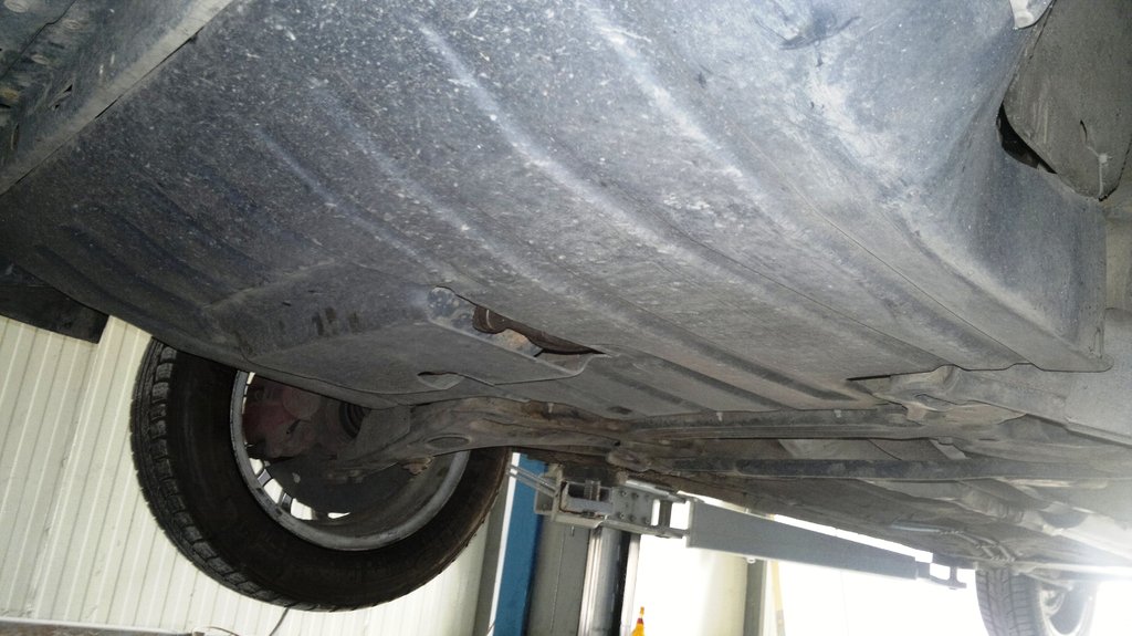

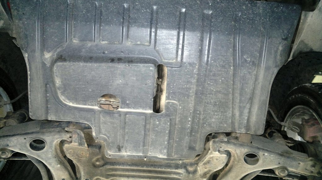

Иначе и моята май я взехме от този сайт, вече втора зима кара душата гръцка, в големи коловози от сняг я остъргах озни ден няколко пъти, но е здрава все още (да не дъпрам Рогатия де) на местата около калниците съм я хванал със "свински опашки" с цел "добавена подживност" :Mr Green Fun .
Ето и няколко снимки с/на нея, защото е по-различна, не е OEM:
След една година:
Задната част:
Изглед отдолу:
Изглед отзад:
