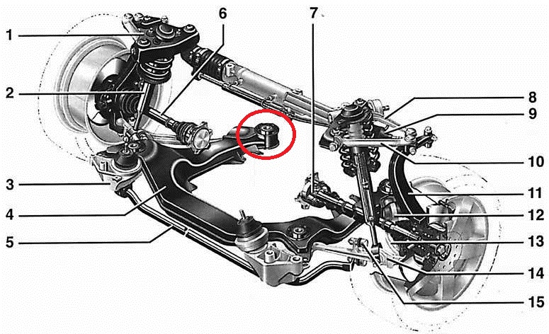

Така, положението е следното. От три седмици насам се пошжи едно много досадно пукане при тръгжане и спиране. И тъй като съвсем скоро смених ходова част, започнахме да търсим проблема другаде (Докато търсехме ме ухапа една каракачанака и ми провали сърфа, но това е друга тема). Оказа се следното.
Долния заден голям носач завършва с тампон. Този памппон е захванат за детаил, който също посредством тампон е захвант за купето. Ето за този втория става въпрос, каква му е технологията на подмяна.
Ако имах схема сигурно щеше да е по-ясно. Колата е Б5 98' 1,8 ADR

Колега, снимки на окачване и носачи из нета колкото искаш. Намери подходяща и я постни за да видим за какво става въпрос, че нещо не се разбира баш.

Ако може някой да качи една снимка на предницата отдолу, веднага ще покажа за кой тампон става въпрос.....
Аз не намерих :oops:

Между носача и моста има един тампон. За него ли става дума? Ако да - сменя се. Но за целта се сваля носача, избива се стария и се слага нов тампон. После по обратният ред.
Обаче май говориш за тампона между моста и купето. А по книгите пише, че той се сваля като се свали моста и после се избива с хидравлична преса. А докато се свали моста е бая играчка...
Това го има описано стъпка по стъпка в книжка за ремонти по пасатаите от 1996та до 2000та година. На 10.7 гледай. Във форума има линк към нея (на руски) и изглежда така:

колегата най вероятно пита за тампона на магарето

Ако "магаре" е това за което е хванат долния заден носач, то тогава точно за него говорим.
Хванато е с 2 болта директно за купето и един дълъг болт който минава през тампона и се навива пак на купето.
Сега ще потърся литературата за която говори колегата по горе.

Да те улесня малко: темата и книжката.

Става въпрос за ограденото в червено място.

Точно. За него е описано в книжката :) .
