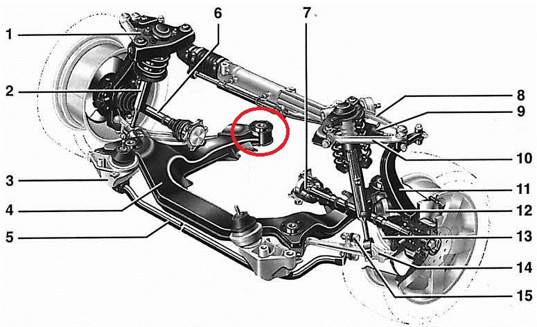

KGL
Мнения: 803
Регистриран на: Вто 22 ное 2005 13:59
Автомобил: Passat B8 Alltr BMT 176kW TDI
Двигател: CUAA 2016
Re: Как се сменя този тампон?
Мнениеот KGL » Пет 30 юли 2010 9:40
Става въпрос за ограденото в червено място.
brum
Мнения: 3529
Автомобил: Golf Mk4
Двигател: AGU
Мнениеот brum » Пет 30 юли 2010 11:09
Точно. За него е описано в книжката :) .
