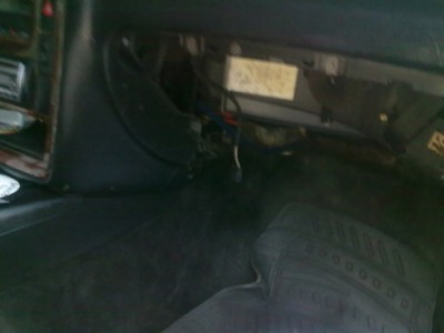

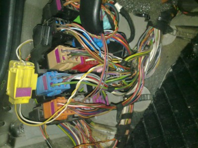

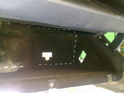

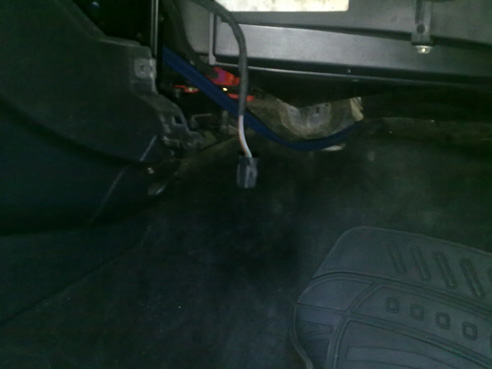

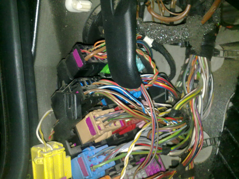

shapkovbg
Мнения: 34
Регистриран на: Чет 24 апр 2008 16:30
Местоположение: Кричим
Re: проблем с аларма
Мнениеот shapkovbg » Нед 05 сеп 2010 23:31
след проверка на комфорт модула стигнах до жабката има един кабел които висипредполагам че е за лампичката в жабката но такава тотално липсва.
