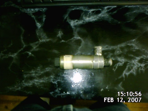

след дни на усилено мислене,се сетих че може да е от стъпковото моторче!къде се намира аджаба то?много съм бос със техниката :banghead:

Демек мотор с код PF
Ей това кръглото е стъпковото моторче
Единствения ремонт е някаква промивка да му се направи иначе е обикновен електромагнитен клапан!
Ето го и свалено
Ако търсиш втора употреба да купиш задължително трябва парт номера да отговаря едно към едно, включително и последната буква, иначе стават едни форсирания отвъд червеното по някога :horror:
