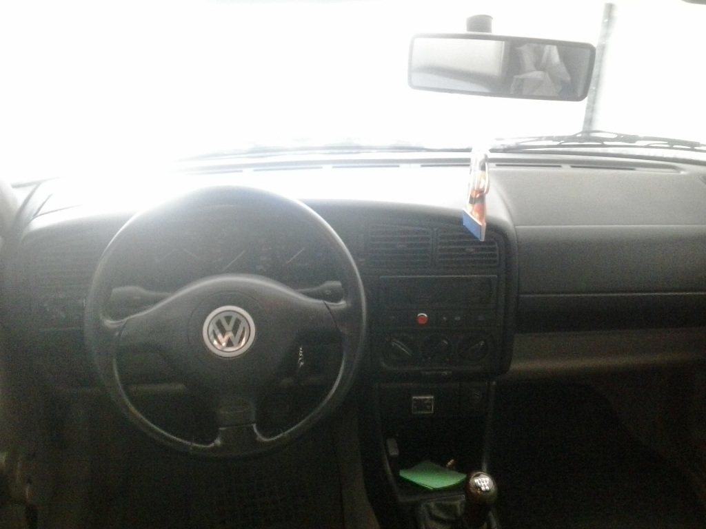

Здравейте колеги! Намерих си трилъчов волан от Голф 4 и реших да го монтирам на пасата си. Та въпросът ми е- правил ли е някой това упражнение и дали трябва да променям или сменям по голфовия волан за да се монтира на пасата.
На пръв поглед забелязах , че буксата на аирбега е една и съща но най вероятно ще има проблем с компа.... И май ще се наложи фланец да се слага и да се правят нови отвори за захващането на лентовия кабел.
Така, че ако някой може да помогне със съвет ще му бъда благодарен.

Ако е от голф4 кабрио става без преправяне,иначе е голяма сапунка.

Възможен е монтажа.Волана на Пасат Б4 е същия като на Голф 3.А за Голф 3,може да разгледаш--http://www.vwclub.bg/forum/viewtopic.php?f=11&t=148515

Възможен е монтажа. Три нови отвора на волана заради захващането на лентовия кабел и 3 нови по дълги болта и готово.
Възможен е монтажа :)))
