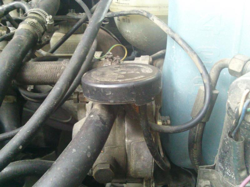

Здравейте колеги,
нужна ми е малко помощ за идентифициране на един попътен детайл на един маркуч. Прилагам снимка. Снимано е от горе. На ляво отива в колектора, на дясно отива на сервото мисля, а малкто маркуче отива към някакъв вентил мисля и после през него в изпарителя.
Тоя щуцер или тройник е счупен в основата където трябва да влезе малкото маркуче.
Колата в Б3, АБС ДВГ, 1.8 моно, '92 г. с газова (малкото отива към едно нещо закрепено на изпарителя и като мине през него в самия изпарител) OMVL е газовото.
Благодаря предварително.

Обратен клапан за вакуума.Т.е като направи вакуум да се задържа в сервото.

Мерси.
Той така троен ли е или е побългаряван заради газовото ?
Някакви идеи за цени на този клапан ?

Има и с повече щуцери.Защо искаш да го сменяш?

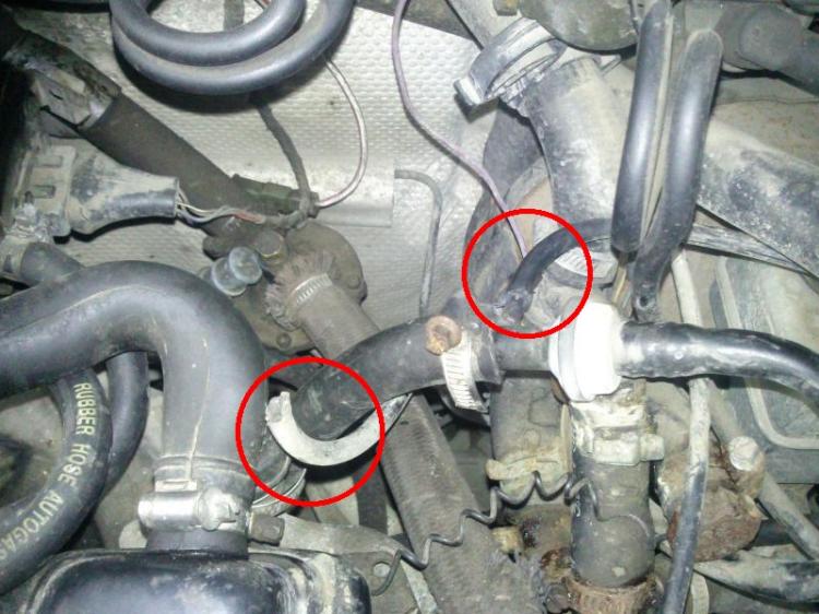

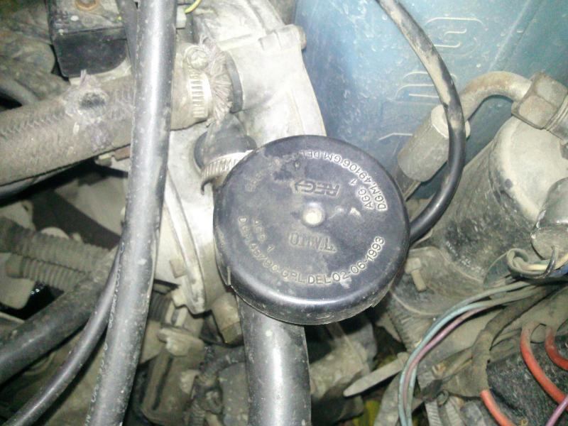

Ами тънкич щуцер , на който според мен трябва да е тънкото маркъче е счупен.
Това тънкото идва от една джаджа която е на изпарителя. Показвам я в прикачения файл. От нея излизат две такива тънки маркучета , едното според мен е отивало на този клапан на тънкия щуцер , а другото виси спободно пак там някъде ... някаква идея тази джаджа за какво е , и тези маркучета къде трябва да са. Дали изобщо това нещо е работело ?! според мен може би да.
джаджата на изпарителя
двете маркучета които идват от джаджата на изпарителя
