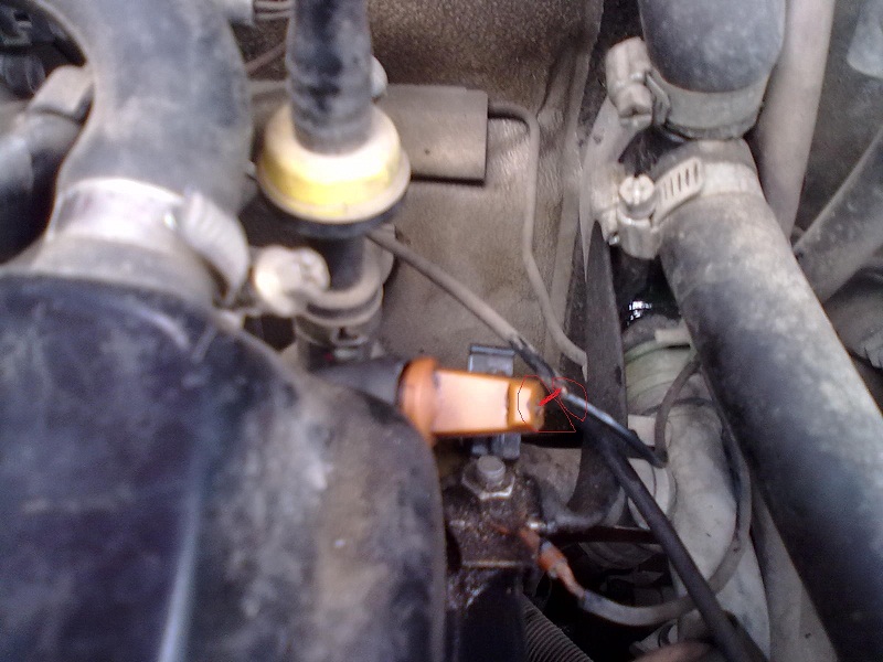

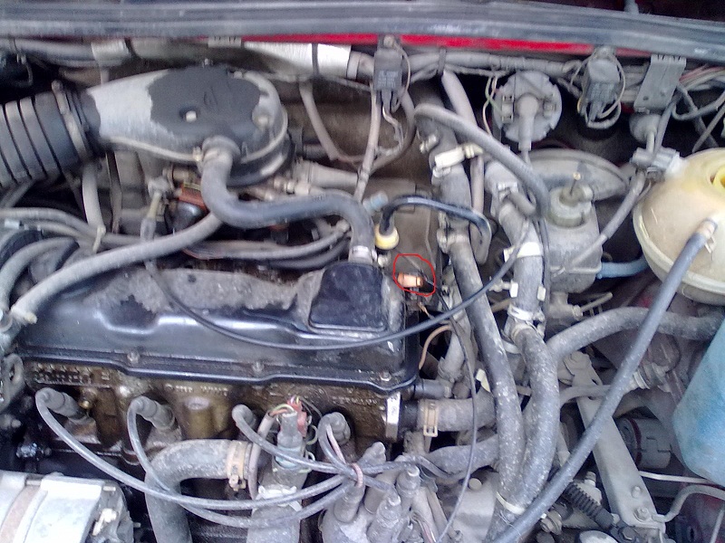

Здравейте колеги,днес не знам зашо рещих да дигна капака на колата и при като се вгледах видях че една жичка се е скъсала!Бихте ли ми казали от каде идва това кабелче и за какво служи! Колата си се държи събсем нормално....
Пс. Извинявам се за уникално лошото качество на снимките,ако не може никои да се ориентира ше снимам с фотоапарата !
Благодаря предварително !

Датчик за вода или масло,снимай отзад за да видим точно какъв е,не че има някакъв смисъл де...Ако можеш вържи го наново,ако не нов датчик!

lion_heart002 написа:Датчик за вода или масло,снимай отзад за да видим точно какъв е,не че има някакъв смисъл де...Ако можеш вържи го наново,ако не нов датчик!
AAAAAAAAAA way wrong answer :!:
Това е буксата на ламбда сондата :idea:

Възможно е,гледам,че е близо до маркуча на сервото та може и така да е,ако беше снимано от другата страна щеше да се види без съмнение!

Щте я снимам колеги,но сега много вали тук!Забравих да напиша че колата е Пасат Б3 88-ма 1.8 моно с RP мотор :) :roll:

Абе какво е това явление пишете без да четете отговорите. Двама човека ти казваме че е кабела на шибаната ламбда сонда ама той щял да снима. Снмката няма да го оправи улавяй се у изолирбанда и клещите и го изнаждай :evil:

Добре колега ,извинявай ако съм те ядосал ,захващам се за работа като спре дъжда! :respect

още един глас за ламбда сонда :да:

Проблема -решен! Темата може да се закрие !Благодаряна всички ! :beer

Кажи поне от каде беше проблема, ако обичаш?! :kissy: Може да помогне на бъдещи съфорумци! :012:

Баш ламбда сондата!Свалих буксата и запоих кабел за нея(за буксата) после си го завърах и..те така :) ако на някой мога да съм полезен, с удоволствие ще помогна ! Поздрави :beer
