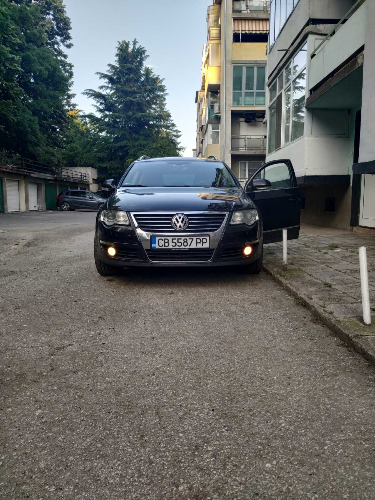

Тука малко се обърках: Пасат б6 е или с биксенон, или с лупа за къси и отделна секция за дълги с Н1 крушка (трети вариянт не съм виждал). Н4 е двойна крушка (къси и дълги), която я няма на този пасат. Ако си с Н4 крушки има логика да вържеш димирани дневни на дългите, понеже "дългата" жичка се използва по-рядко. Но в случая говорим за къси с лупи и отделно дълги с Н1 вероятно. На фаровете за мъгла крушката е 9005 - с уплътнение, букса за външен монтаж и т.н. Ако предпочитанията за димирани дълги, вместо димирани за мъгла, поради по-евтината крушка, то това е несериозно (Карам с димирани крушки служебно поло вече 5 години и още не съм сменял крушка). Не си струва да се преправя инсталацията за да се ползва по-евтината крушка. В крайна сметка човека сам си решава. Ето как изглеждат на 50% мъгливите (в слънчев и ясен ден):
