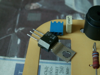

Най-често проблема е в стабилизатора на напрежение, който не е запоен, а само вмъкнат в гнездата за трите му крачета. Намира се в десния горен Ъгъл на таблото и е закрепен с винт. Най-културната намеса е почистване или калайдисване на крачетата му, а най-добрата - запояване на крачетата към пластините на гнездото.Аз предпочетох първата.
Тук стабилизатора е разкачен
Стабилизатора е вмукнат в буксата
