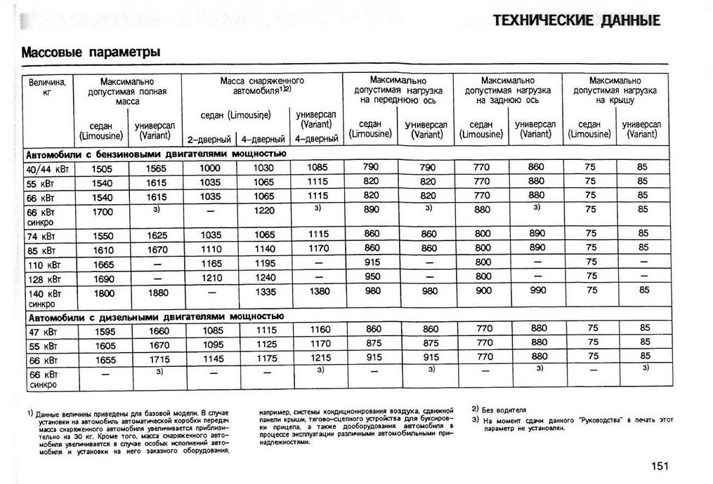

Здрасти Колега,
За Б4 незнам, но за голф 3 комби му дават максимално 85кг. Предполагам че за Пасат трябва да е повече.
Малко инфо:
