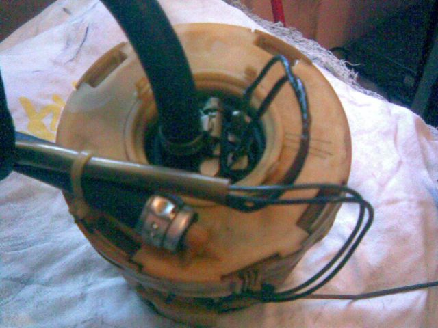

Мнениеот am_gyl » Нед 12 дек 2010 16:04
Така , свалих старата помпа със всички салтанати.
Кабелите до нея са здраво стопени на 1 снимка се вижда,да попитам трябва ли да са някакви специални кабели със спец. изолация защото ще ги сменям/дано Стоян прати и кабелите към нея- утре ще я вземам(тъй мразя неделя)/
Като извадих маркуча дето влиза в помпата оттам излязоха доста боклучета едни бели люспи от какво ли са?????
и пак да попитам има ли другаде филтър от резервоара до моното да го сменям и него?

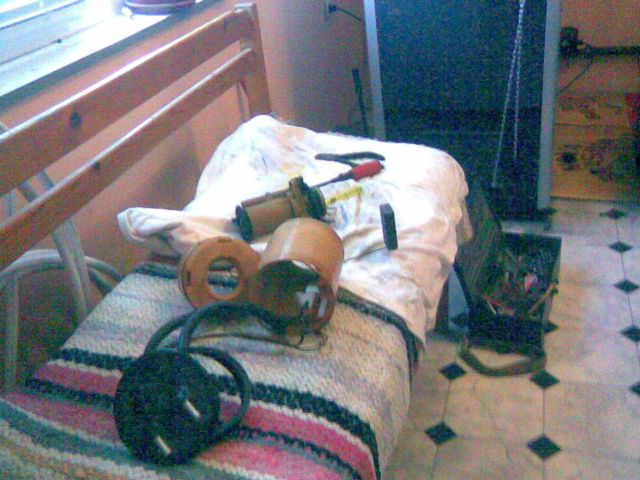

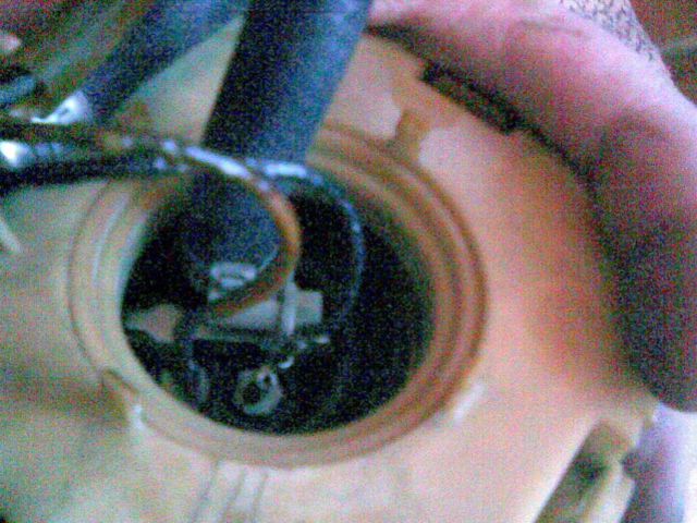

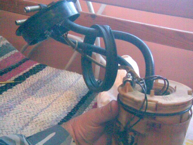

Мнениеот am_gyl » Нед 12 дек 2010 16:09
и още 2 снимки

Мнениеот bobocamaro » Нед 12 дек 2010 16:17
am_gyl написа:дано Стоян прати и кабелите към нея?
Дано, защото изолацията им е бензиноустойчива. В крайна сметка от всяка кола с "кошница" ще станат. Само не слагай нормални кабели!!!
