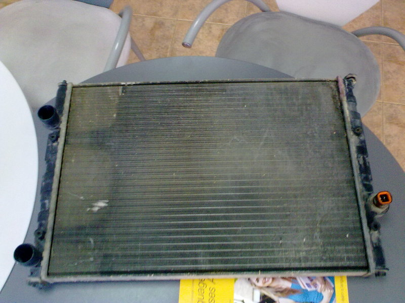

Пристигна днес от Врачанско :Mr Green Fun радиатор от Б4-ка оригинален Valeo, тя е била без клима, както е и моя, надявам се да стане смяната...

Благодаря, но все пак да Ви питам имате ли такава оранжева букса на радиаторите на Б3-ките? Предполагам, че или е за перката или за датчик, който не съм сигурен дали на сегашния имам...Помощ, че почнах да се притеснявам!

Асенчо това е за темературата и е на две степени,демек този датчик пуска перките на стария радиатор също трябва да имаш и според мен е хубаво да си сложиш твоята,мисля че имаха разлика
като застанеш пред колата се пада в дясно,ниско долу

Абе аз гледах дали имам подобно, ама явно ми е било повечко студено...Ванко, я кажи възможно ли е да има разлика в широчината на самите вход/изход тръби на радиатора, или просто закрепените маркучи карат да изглеждат на сегашният ми радиатор по-големи???

Да датчиците за вкл. на вентилатора при Б3 и Б4 имат разлика в буксата. При Б4, която се вижда на снимката е с квадратен профил(заоблени ъгли), а при Б3 е правоъгълен. :wink: Е, ако някой е преправял нещо може да се окажат еднакви. Датчика би трябвало да е горе от дясно при монтиран радиатор, когато си с лице към към него.
А диаметрите на отворите на радиаторите са еднакви.

Благодаря Dpop, значи остана въпроса с преправянето. Ако закупя самата букса от Б4 дали ще стане да я свържа с моя вентилатор?

Трябва да намериш и другата част на буксата от б4 и да я смениш с твойта ..

nokiangage написа:Благодаря Dpop, значи остана въпроса с преправянето. Ако закупя самата букса от Б4 дали ще стане да я свържа с моя вентилатор?
я виж колко кабела има на твоята,а аз ще погледна как е при мен и ще видим ще стане ли

А не е ли по лесно просто да развиеш датчика от стария си радиатор и да го завиеш на този?
Плюс това нямаш гаранция, че този работи, и после ще си се набутал и с букса, и с датчик.

Сериозно колега Mapoka, за това не се бях сетил...наистина, ако самата резба на било то и малко различните датчици е същата, няма да е проблем да се заменят и да работи сегашният ми на новият радиатор, нали това имаше предвид? :обичам ви
