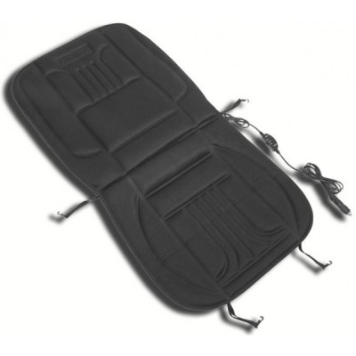

така днес си купих,две такива подгряваши от метро за 20 кинта,та искам да ги свържа от друго място не от запалката,с букса,мисълтами е как се разглобя пепелника да стигна до кабелите ,искам да ги свържа с кабели и цк клучета на таблото да е малко по осъваршенствано та ,напрежение от каде да взема е наи подходяшо и бушон колко ампера е нужен ,мерси предварително,цека клучетата правя сметка на таблото кадето са оригиналните там да ги монтирам.

Колега наи малкото трябва да споменеш колко вата или колко ампера е по документи подгр.седалки или да измериш тока ако непише нищо. Двете ли струват 20 лв сподели и изглеждат ли качествени?

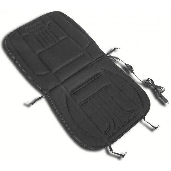

покарай така и виж дали вършат работа!
ако ти харесват, тогава тръгни да разбутваш каквото и да е.
на запалката бушона е 10-15А...

здравеи и двете са 20 кинта изглеждът обешаваши нишо иначе не пише за ватове.

е покарах 20 тина километри и започна да се топи буксата от хлабава връска за това искам да е без букси

един френд сподели че тои е взел директно от стартера + а-от запалката и предпазител 10а и вече 3 години е така ,тамън няма опасност от пожари след като варнеш клуча.

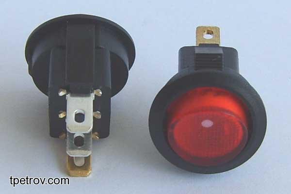

А защо не си вземеш две копчета от някоя морга които са за подгряване и с тях да включваш отоплението!
А иначе не вярвам да е над 5А тока на всяка!
Ако решиш да слагаш оригинални копчета виж тази тема как да преправиш копчето!За Голф е,но принципа е същия!
viewtopic.php?f=5&t=159734&hilit=%D1%80%D0%B5%D0%BC%D0%BE%D0%BD%D1%82+%D0%BD%D0%B0+%D0%BF%D0%BE%D0%B4%D0%B3%D1%80%D1%8F%D0%B2%D0%B0%D0%BD%D0%B5

върши колега ,но е измислено кофти в запалката и ако искаш и двете един кабел на предната запалка един на задната,и затова съм решил од бушоните да взема + ,утре живи и здрави ако сам до по ранко на работа се захвашам.
