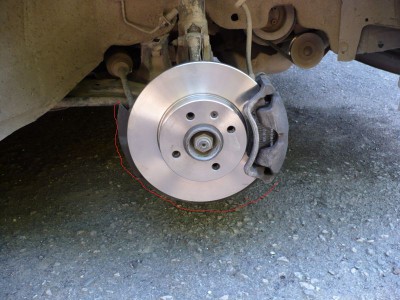

Така по слухово обяснение е малко трудно да се посочи точно какво може да е sesi85. Оглеждал ли си го? Сваляно ли е това колело, нащо по спирачките пипано ли е? Възможно е да опира предпазната ламарина в диска.

Dpop написа: Възможно е да опира предпазната ламарина в диска.
те това ми се е случвало и на мен,ремонтира се като изправиш ламаринкаа с ръка, може и без да сваляш гумата :wink:

sesi85 написа: Може ли да ми обясниш малко по подробно каква е тази предпазна ламарина и да проверя.
ето снимка на въпросната част, предполагам колегата VenkoPAS няма да се сърди, че ползвам негова снимка от тази тема viewtopic.php?f=11&t=86052&start=15
пуснал съм ти една червена линия точно до ламаринката

Благодаря за инфото, утре ще я проверя. :)

Мнениеот sesi85 » Вто 08 фев 2011 13:44
Днес свалих гумата и проверих въпросната ламарина, оказа че не от нея. Завъртях колелото на ръка и стърженето се чуваше от спирачния апарат.
