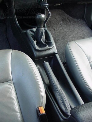

дали обаче говорим за този модел? защото е така при мен!

Ти си явно с поръчково изпълнение колега. За пръв път виждам такова при Б4. Предполагам, че принципа на изваждане следва да е аналогичен на този, който описах горе, като според мен първо трябва да се освободи в основата(елипсата), където влиза в пластмасото барче. Ако успееш да го освободиш от там и набереш кожата към скоростният лост вероятно ще се види как да продължиш нататък.

Re: как се маха пластмасовата ръкохватка на ръчната на пасат B4?
Мнениеот Peterman » Сря 16 фев 2011 16:21
това е примерна снимка!
А това което казваш съм го направил вече, под кожата има пластмаса която незнам как да махна!

Стисни здраво дръжката (кожата със се пласмасата вътре ) и дърпай яко към предния джам - ще излезе
