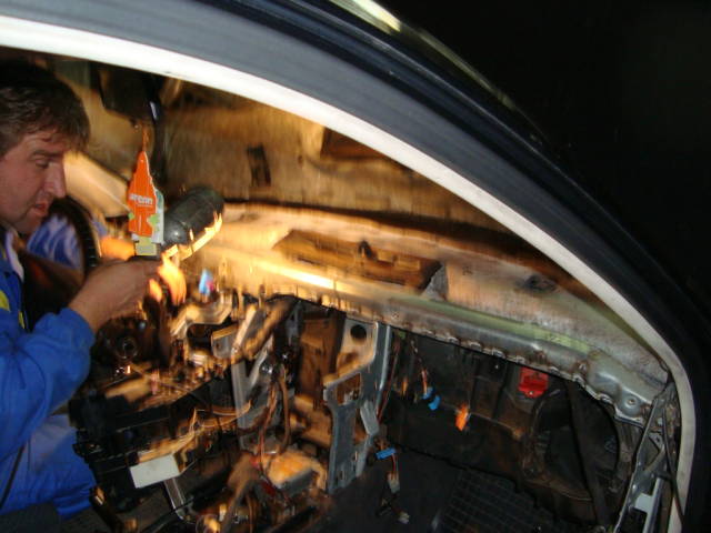

не знам как си го правил ,и особено със свалянето на задните щипки без да счупиш издатъците ,но браво! и интересно как се оправят двете клапи през малкия отвор който се получава?!това което съм изложил е от Ауди А4 с клима и който иска ,има и още снимки от ремонта. това е само като пример!
