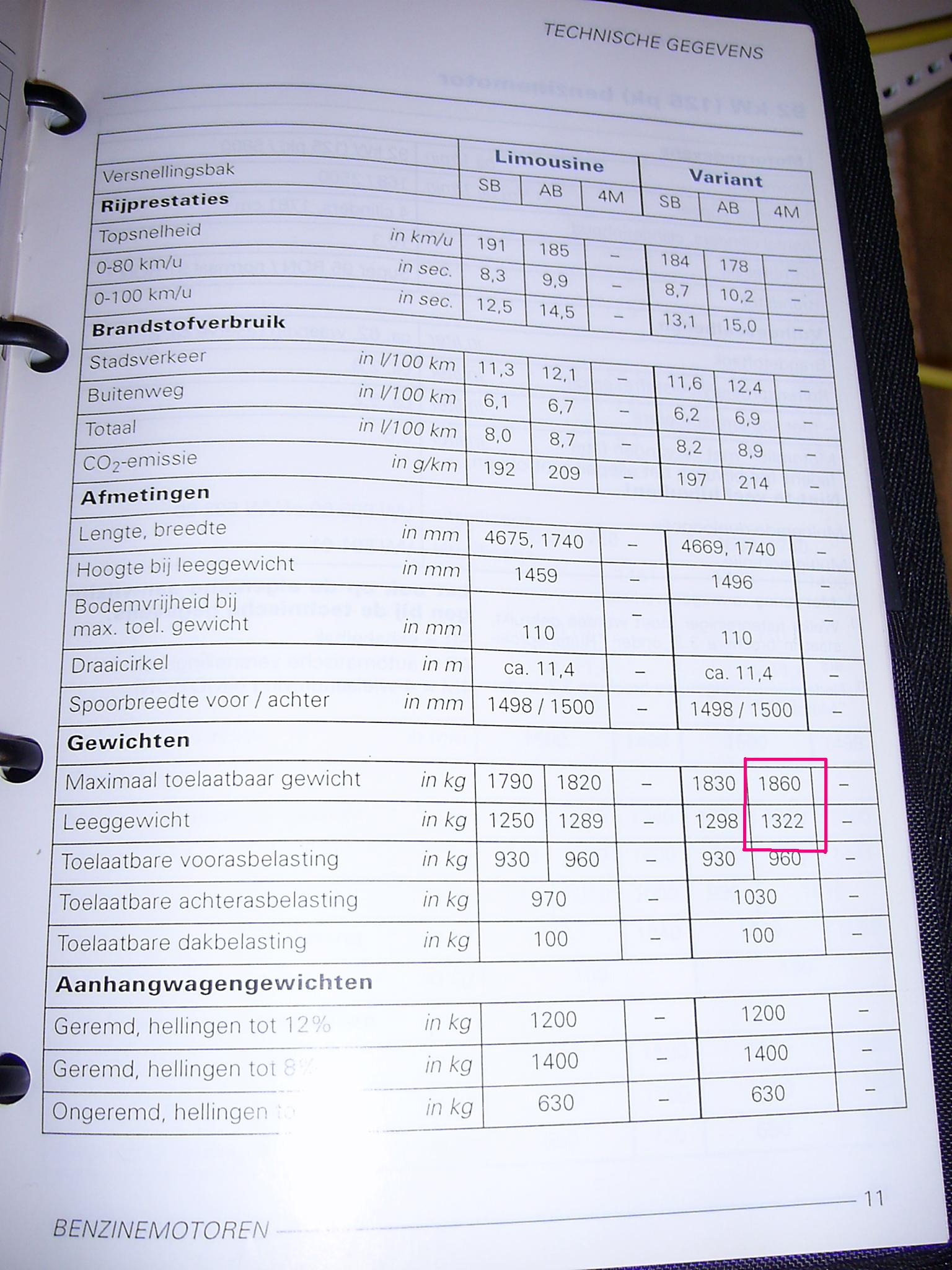

Колеги имам пасат 98 год комби.Може ли да ми каже някой колко килограма товар мога да му кача без да има проблем.

Разликата между двете числа в червения правоъгълник (едното е тегло празен, другото е максимално допустимото тегло). Данните са за модела с двигател 1,6 л. бензин, но и за другите модификации разликите не са съществени.
