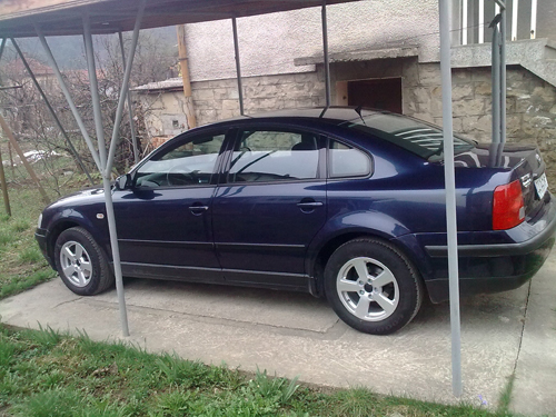

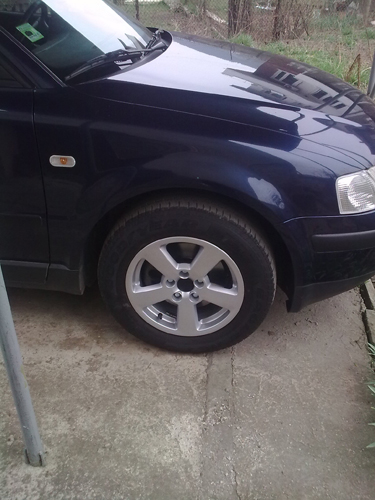

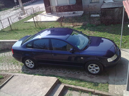

Мнениеот gorokhan » Вто 05 апр 2011 13:38
Колеги джантите са закупени и монтирани. Ето го крайният резултат
