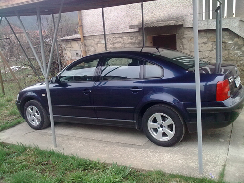

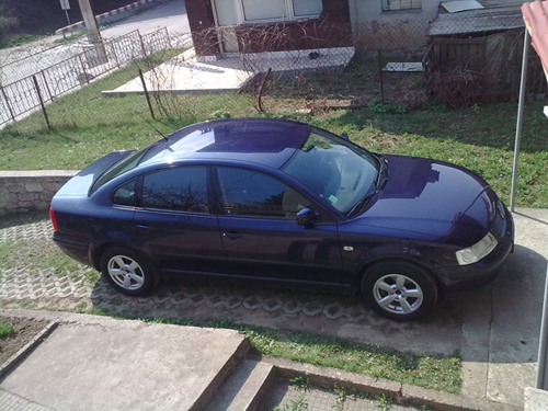

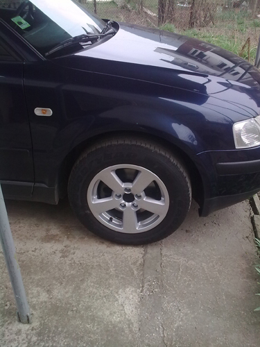

Колеги джантите са закупени и монтирани. Ето го крайният резултат
