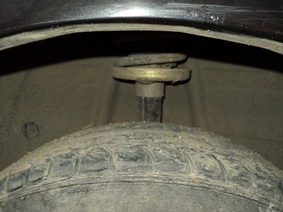

Ето сега снимах разстоюнието между гумата и калника,вижда се и амортесьора.Да не задира в чашката на амортесьора като седнат двама души отзад? :roll: .Сега съм с гуми 195/50/15

Мнениеот ewipito » Пон 18 апр 2011 18:21
Въхх, доста високо отзадее :horror:
Може и да нямаш проблеми ;)

ПАЧО-80

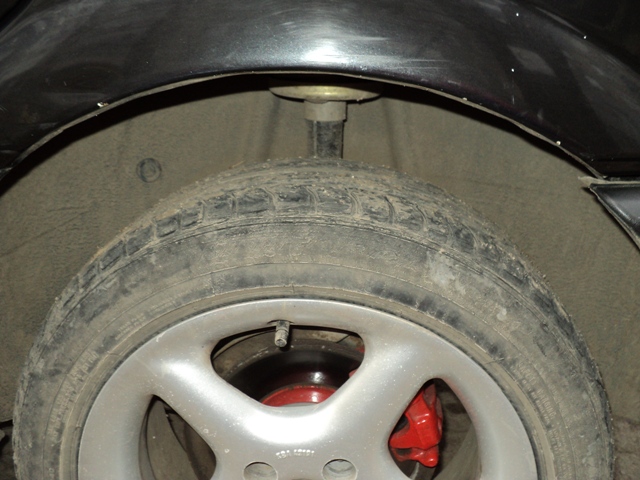

Мнениеот ПАЧО-80 » Вто 19 апр 2011 18:11
Смеих гумите и никъде не опира,даже и разстояние има.Ето и снимки:

Мнениеот zfa159 » Вто 19 апр 2011 20:39
Има,докато не влезе в готина дупка или вдлъбнатина,тогава пружината и амо-то се сгъват и ако си на завой,ще има тема за калник в раздел "Купува" .Имате в предвид,че това окачване е подвижно и разстоянието гума-калник се мени доста,според неравностите по пътя и препядствията...от там ще ти дойде драмата,иначе на място е ясно,че няма да имаш проблеми :)

Мнениеот Dpop » Сря 20 апр 2011 14:36
Колегата се интересува за следното:
Взех си гуми 195/65/15,та въпроса ми е,ще опират ли в амортесьорите/ще ги слагам задни/
Смятам, че е ясно защо съм удебелил текста, :wink: за предни не става и дума.
От снимката не се вижда гумата да е толкова изнесена, че евентуално да опре/удари на веждата дори и при по-екстремни скокове в дупки или преминаване през неравности. Не смятам, че ще има проблеми колега, освен ако не смяташ да я товариш като самосвал. :да: vit_autosofia беше за известно време с такъв размер и на 4-те колела.
