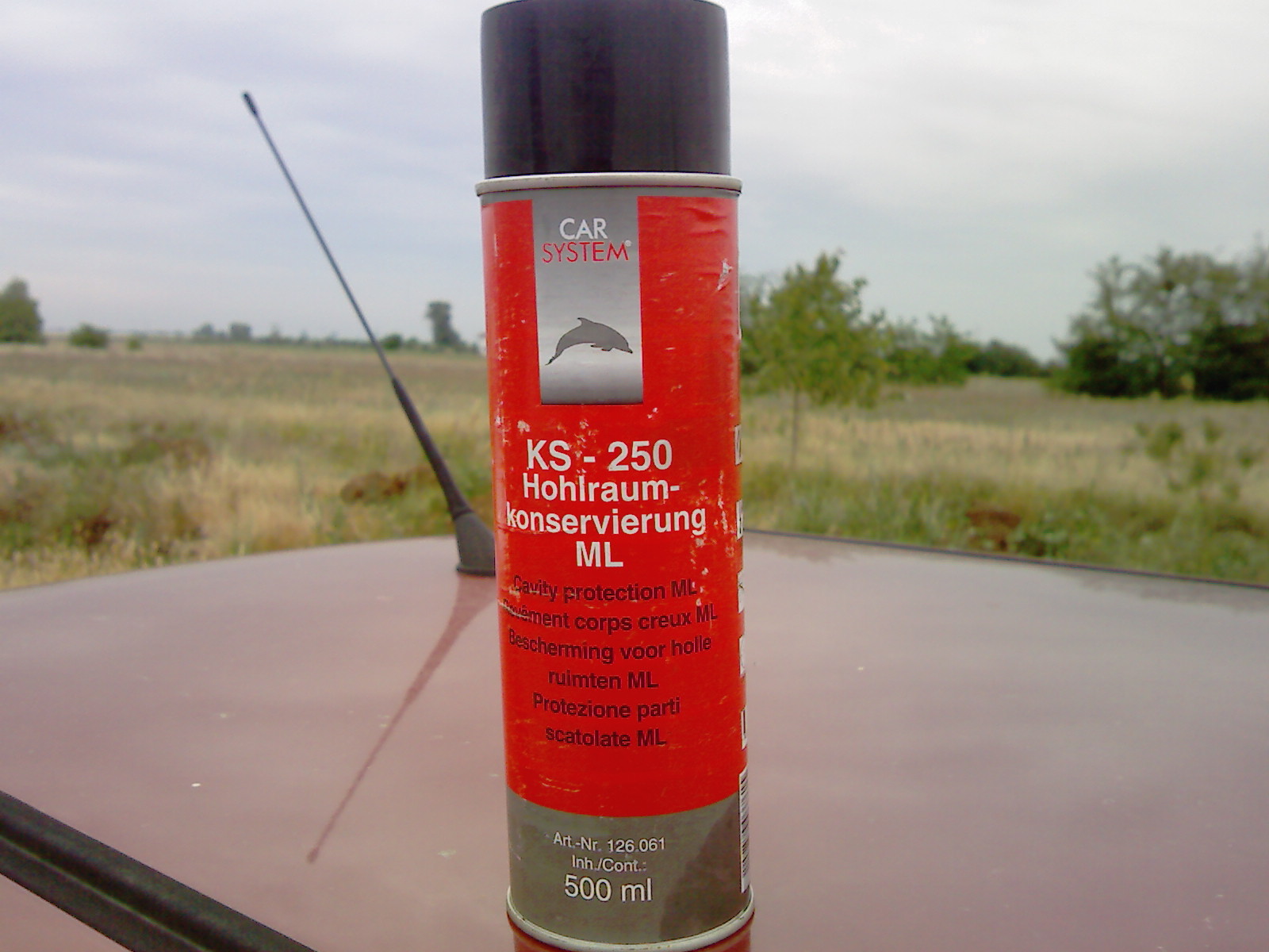

Това е по-доброто и елегантно решение. Имам останал някъде флакон на Novol ще го постна тук.
radotom написа:Вероятно за това говорите:
