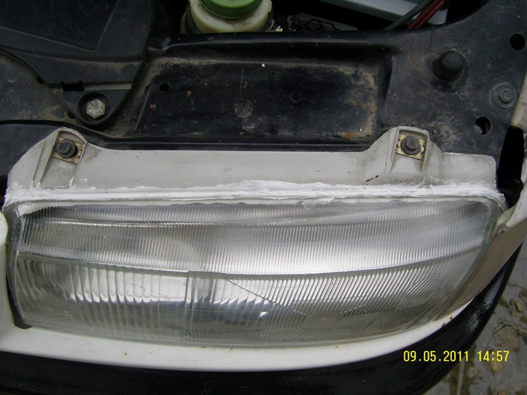

Мнениеот dqvola_91 » Пон 09 май 2011 14:42
Имах същият проблем...с изпотяването...фара здрав без пукнатини и се изпотява и така 2,3 дни докато изсъхне...викам си аааа не...грабнах силикона и почнах да мажа от горната страна където фара влиза в бронята ама стабилно и за сега не ми е давало ядове,да не е същото и при теб?

Мнениеот dqvola_91 » Пон 09 май 2011 14:45
Тази снимка намерих,за да ти покажа откъде го мацах. Където е червено го минах със силикон

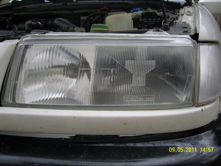

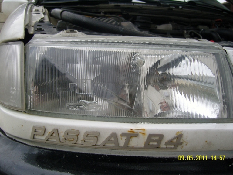

Мнениеот orbital » Пон 09 май 2011 15:05
Този е пукнатият ,който лепих и е идеален.
Този е запотеният.
Колега, аз съм ги силиконизирал и двата отвсякаде
