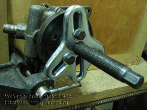

Благодаря ти. Колкото за изтеглянето на основата си поръчах едно приспособление подобно на едно от руски сайт,рязано на лазер от 6 мм плоча. А ходенето на майстор бе наложително, защото валеше и нямах възможност да клякам около колата в такова време.

[quote="Danny boy"...като навиваш по 1/3 оборот и самия фланец на който е хваната шайбата с пукане излиза по малко.Като го изкараш достатъчно спираш,гледай да не подминеш че ще трбвя да чукаш на обратно...[/quote]
Моооомент!
Фланеца не е хубаво да се бара!
Първо - той е зацепен на оста на конус!
Второ - подсигурен е срещу превъртане с лепило! За това и пука
Изкарвайки фланеца навън отхлабвате сглобката и вероятноста да превърти/изпадне някъде в движение е огромна.Няма да е приятно да се разлетят ремъци там, особено ако колата е в оборот.
Номера го правих с подлагане на шайби м/у фланеца и шайбата.
Но преди това ги дадох на плосък шлайф, да ми направят няколо размера дебелини през 1/2мм, в комплекти по 3
Щом шайбата на помпата е вече навътре - предполагам, че поне веднъж е била рециклирана.
При мен влезе навътре след като я отварях. Като обмазах с лепило вече много по-лесно се 'хлъзгаше' фланеца навътре, преди то да е засъхнало и за това прекалих с набиването

Радо ,небой се нищо няма да стане,по съм сколонен да вярвам че фланеца е пресова сглобка поне 0.03 мм доста често се използва и осигурен с лепило за цилиндрични съединения отколкото конус.И кой подяволите ще лепи съединение като конуса който отнема 5 степени на свобода?
И как ти се струва да отцепя конусно съединение 2мм и да не се разпадне,..аиде моля те
