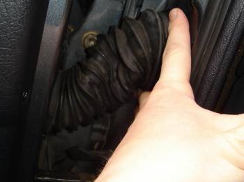

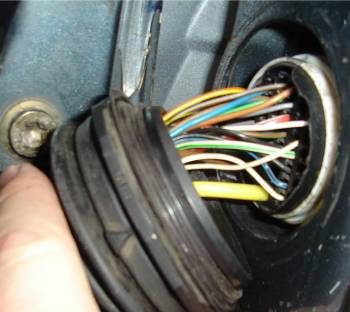

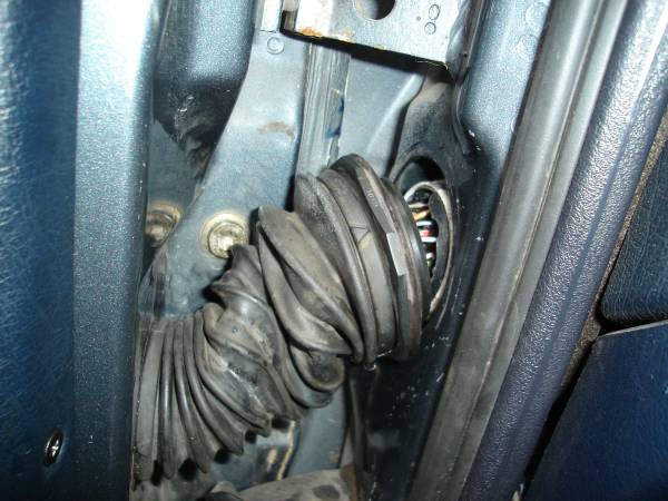

Преди година ми обърнаха вратата (шофьорската) и сега започна да ми прави проблеми от съединението което влиза от вратата в купето.. колонката започна да прекъсва и ел.стаклото спря да работи.. защото кабелите са напукани..
като размърдам кабелите и почва да свири но като я отворя и затворя няколко пъти се разбутват явно и тока към вратата го няма никакъв..
как да се справя с проблема? :(
предложения?

Скъсан кабел или окислена клема.

моят въпрос е как да отстраня проблема? да купувам цяла инсталация за вратата или да се поправят тези кабелчета? :banghead:

Оправят се разбира се кабелите, нищо недеи купува. Изнаждане запояване и така нататък.

Прав е колегата.Отремонтирваш кабелите и всичко е ток. :applause:
