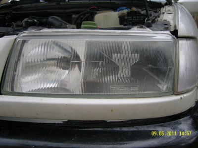

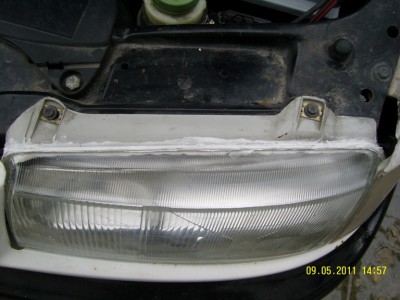

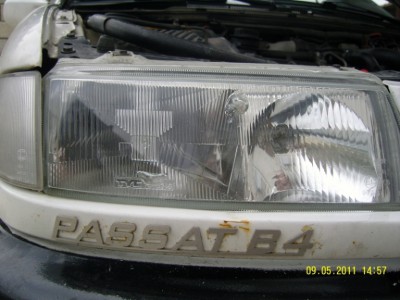

Този е пукнатият ,който лепих и е идеален.
Този е запотеният.
Колега, аз съм ги силиконизирал и двата отвсякаде
