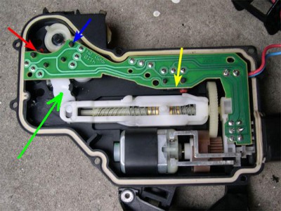

Здравейте колеги!
Когато купих Пасата предна дясна врата не се отключваше от централното, а само от дръжката отвътре. Най-после реших и се заех с ремонта,раэбира се след като иэчетох всичко по темата. Оказа се, че е счупено едно зъбче на лостчето отбеляэано със зелена стрелка.
Засега успях да го залепя, но не знам докога ще издържи. Въпросът ми е, дали може да се намери въпросното лостче или ще трябва да си купя цяла брава.

Мнениеот kirhadj » Пон 16 май 2011 6:12
Доколкото знам, не се продават по отделно части за бравата, така, че най-вероятно ще трябва да купуваш цяла брава.

Мнениеот danielmihov » Пон 16 май 2011 9:13
Не се продават за съжаление death
