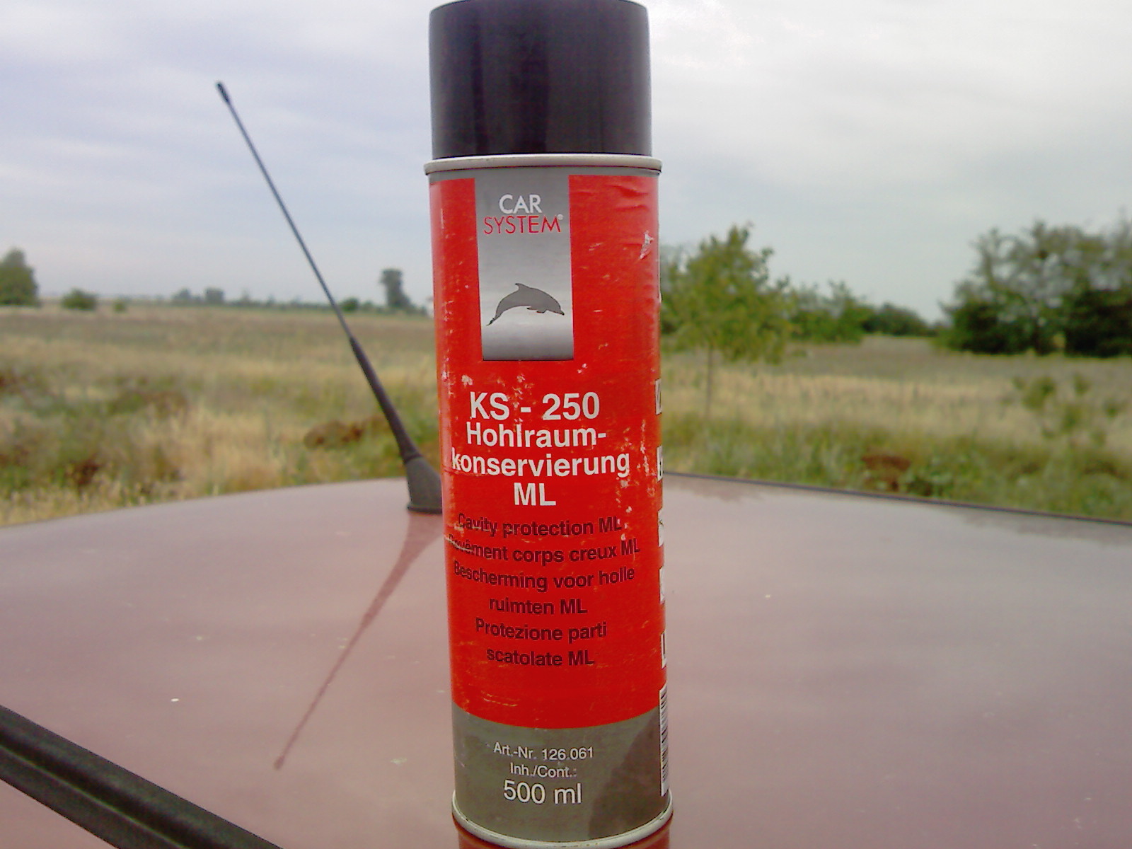

Вероятно за това говорите:

radotom написа:Вероятно за това говорите:
Е,това е вече Кар систем,там цените са малко по-високи.Предполагам и качеството.
