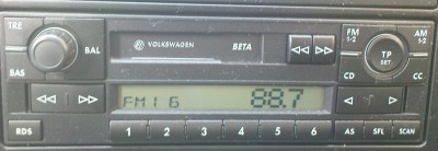

Здравейте прилагам снимка на касетофона, а въпроса ми е някой дали знае от каде се регулират предни и задни колони понеже не намирам такова копче а свирят само предните ?

Тоя двуканален бе
Кви задни колони кви 5лв
Te го 4 каналния
Te го 4 каналния

znainainai написа:Тоя двуканален беКви задни колони кви 5лв
Te го 4 каналния
ALFA, BETA - двуканални, GAMMA - четири канален...

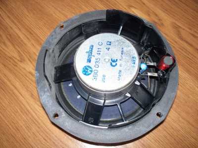

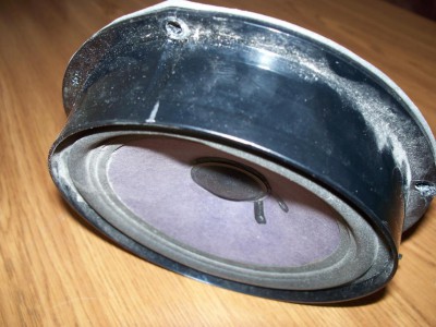

karamfil написа:А някой свалял ли е решетките на задните колони издърпват ли се или трябва да се свали кората на вратата?
Сваляш ЗАДЪЛЖИТЕЛНО кората на вратата, иначе чупиш решетките.
Ето какво представляват оригиналните говорители с адапторите:

Re: Касетофона на пасат
Какво означава "как се менажират"? Ако касетофона е двуканален-никак. Ако е 4-канален чрез копчето фадер (FAD) Така се настройват.
