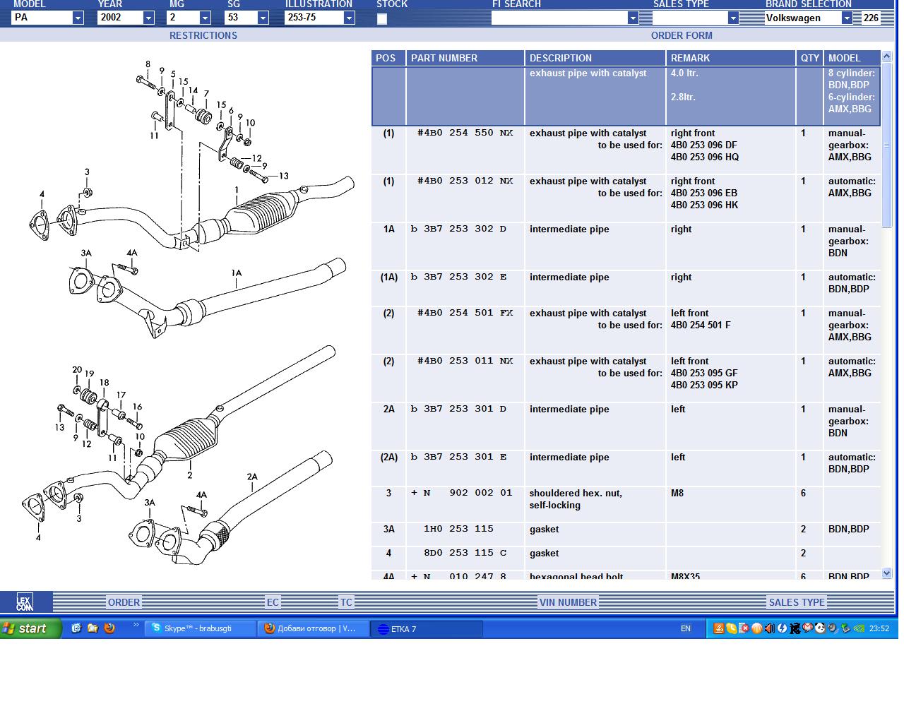

Трябва да е нещо такова.
Това е реалния ти катализатор.
Гальо, не мога да повярвам, че твоята кола е с 4 катализатора.

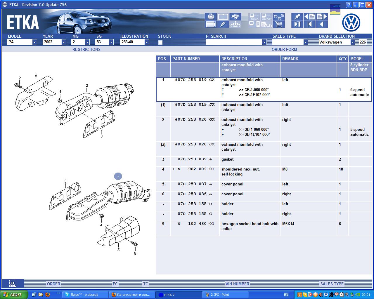

group®
Темерут
Мнения: 10109
Автомобил: Passat B8 Alltrack
Двигател: DFCA
Re: Катализатори и сонди на 2.8 V6 AMX
Мнениеот group® » Пет 21 окт 2011 23:04
Идеален си Ивчо заради първите 2 снимки.
Това са т.нар. от мен горни катализатори.
Виж извивката - тя преминава от двигателя и пречупва по пода на колата, където отива в меката връзка (вижда се малко на снимката) и след това са долните катализатори.
Дупките на тези катове са за предните/смесообразуващи сонди.
А тези 3 болта го захващат за колектора.
Това от етката са долните катове, само дето тук дават, че задните сонди са отзад, а те са отпред.
п.с. предните не са съвсем същите както ги дават в етка за 8мака, но си искам 2те цилиндъра :Mr Green Fun

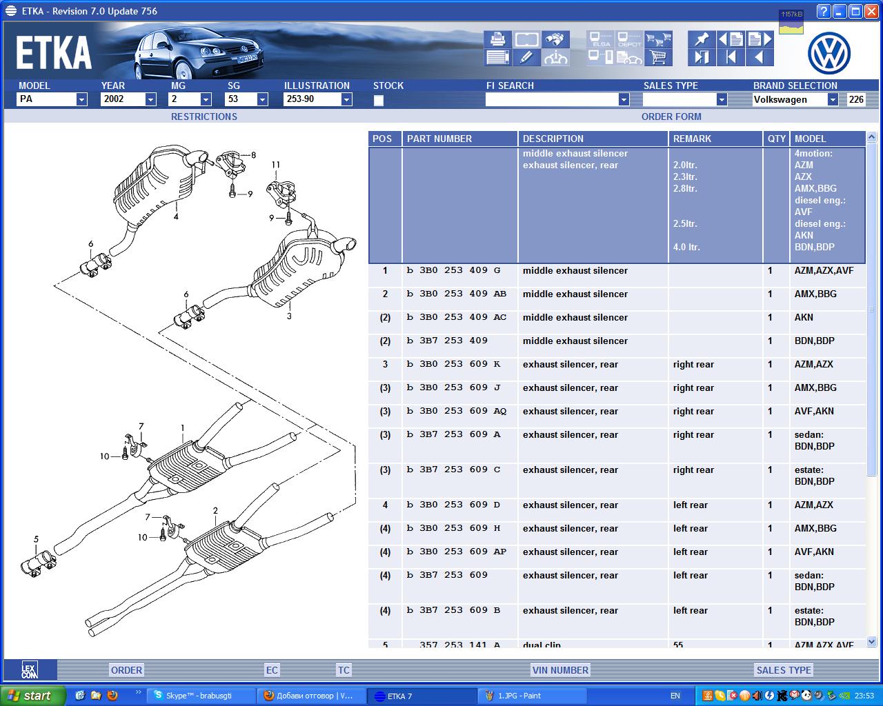

Мнениеот brabus » Пет 21 окт 2011 23:17
Със сигурност това на първите снимки е катализатора. По пътя на логиката онова, което ти е под купето и преди него е навита втората ламбда сонда е нещо като резонатор. Няма как катализаторът да е толкова далеч от мотора. Там вече газовете са поизстинали и няма да отчита вярно, както няма и да пречиства.
Просто разсъждавам на глас ... разсъждавам на клавиатура mhihi
Ето как е при 3.6

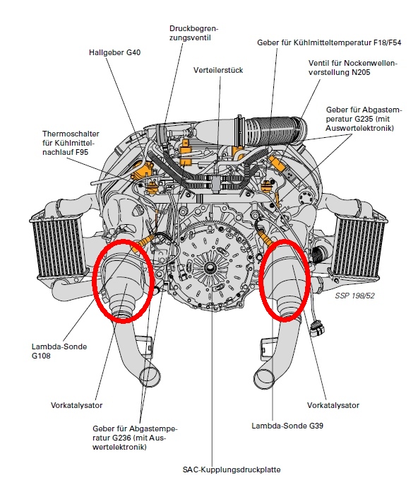

1во да уточним като позиция това ли имаш предвид (картинката е на 2.7 битурбо)
ПС. Видях, видях.....че съм закъснял...Продължавам да търся...

brabus написа:По пътя на логиката онова, което ти е под купето и преди него е навита втората ламбда сонда е нещо като резонатор.
Е виж, че в ЕТКА го дават катализатор (на 1вата снимка от етка, която си пуснал под номер 1) :010:
Чудомир - да горе долЕ това е позицията
