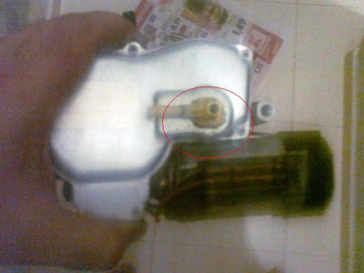

Както и да е, стария механизъм го свалихме, обаче роднината (от на жената страната....)като свалял "новия" не е видял че го няма щуцерчето(онова жълтото на снимката) което свързва маркучето и пръскалката, т.е. маркучето няма къде да се надене. Ще се мъча да сваля от старата машинка

Такаааа, оказа се, че това жълтичкото, на което се надява маркучето, е цяла тръбичка. Тази тръбичка излиза чак на каря на оста, която задвижва рамото на чистачката, така че колеги - ако купувате такава машинка 2-ра употреба, внимавайте, иначе просто няма да ви върши работа.
