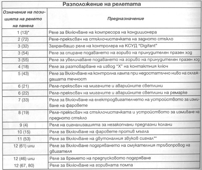

Спомням си че имаше някъде снимка с разположението на релетата на таблото за пасат, не мога обаче да я открия , проблемът се отнася за пасат Б3 /91г. ,много ми е спешно помогнете

Нещо ми са други номерата на релетата , ако можеш снимай на колата , благодаря!!

Ето това намерих аз.
На първи ред отгоре от ляво на дясно от 1 до 6. Втори ред от ляво на дясно от 6 до 12.
