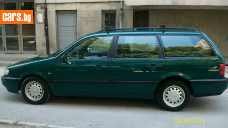

Здравейте колеги-сафорумци ! От една седмица съм собственик на Пасат комби 94 г. добре поддържано возило .Първите ми впечатления са добри , обаче имам проблем с отварянето на пустите предни врати и то по скоро от вътре .Моля ако можете да помогнете как да си реша проблема .Ето и снимка на количката

Виж колата Б-колко е!

Колата е Пасат В4. Палецът, който се дърпа, за да се отвори колата отвътре, нормално ли се движи? Да не би да е счупена пластмасовата основа с двата чопа, които го държат? На тая тел няма какво да и се регулира.

Я! Вярно е В4
