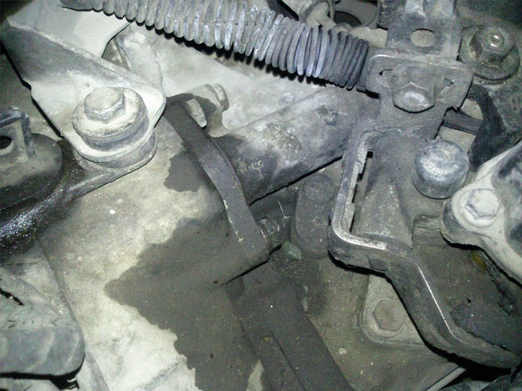

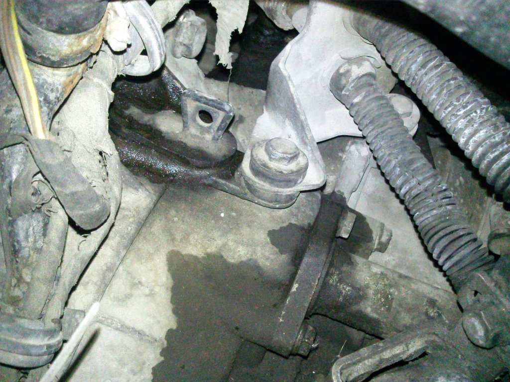

Здравейте,
имам проблем , и понеже не мога да си го обясня питам Вас:
Имам теч на спирачна течност (на пипане е като спирачна , пък и нивото ми пада та доливах) от към маховика, долната страна на двигателя. Капе си по капка на минута примерно. Горе около горната помпа и маркучите доколкото успях да видя е сухо.
Някаква идея от къде може да идва този теч ?
Колата е Пасат Б3 комби, 1.8mi, ABS, '92

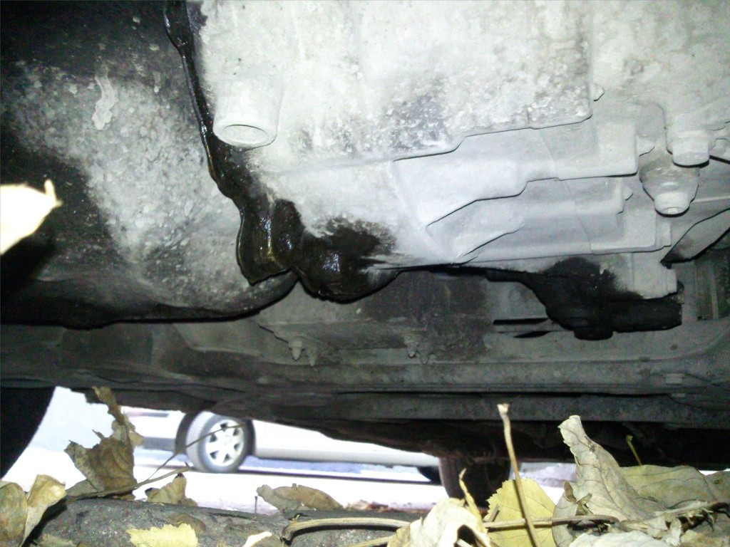

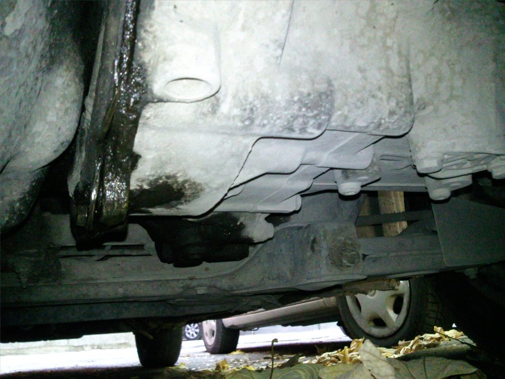

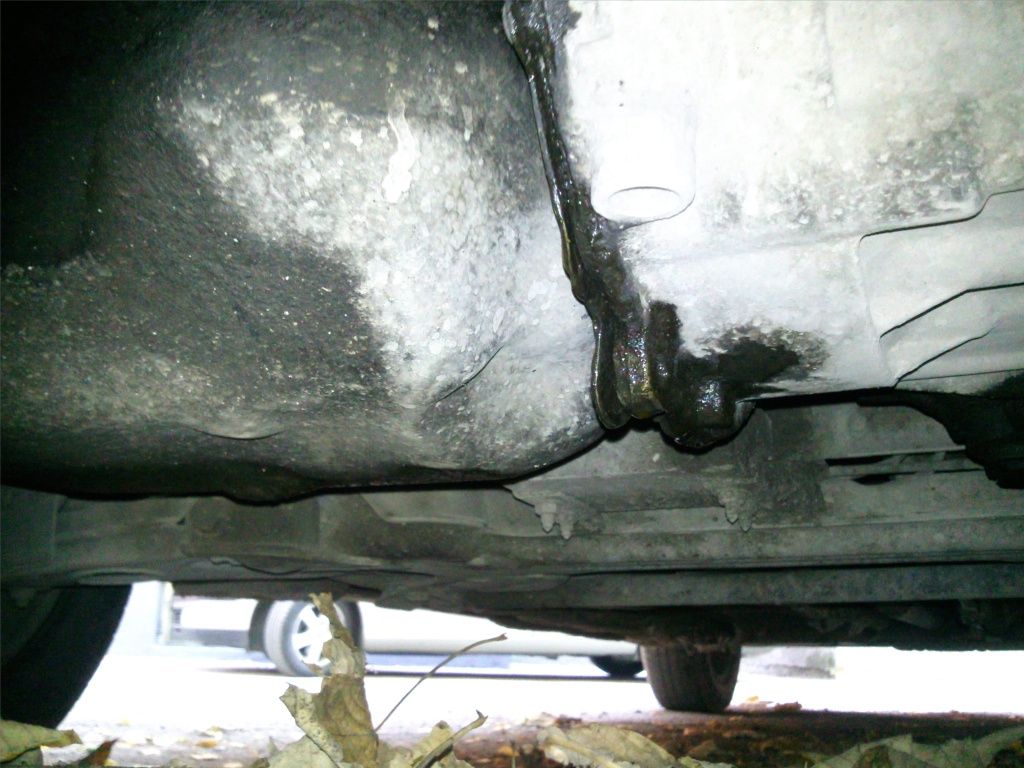

Прилагам снимки.

Колега,провери си и долната помпа явно е от нея,няма от къде другаде да тече спирачна течност при маховика.

Проблемът е в долната помпа на съединителя - тя е закачена с два болта на горната страна на скоростната кутия близо до жилата. Просто изпуска и скоро при натискане педалът на съединителя ще остане долу и няма да се върне (това за информация - да не се чудиш какво става). Помпата вече е изминала предвидения си пробег и е започнала да изпуска. Вариантите са два
- смяна на уплътнения 6-7лв. комплекта и базикане - съмнителен ефект и най-често изкарва месец докато пак протече, като има и издържали с години;
- нова помпа на стойност от 60лв. нагоре (и най-евтината да вземеш може да те изкара повече от най-скъпата - късмет) .
Направи една снимка от горната страна на скоростната кутия, за да е сигурно всичко.

Благодаря, отивам да направя снимка от горната страна.

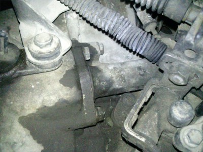

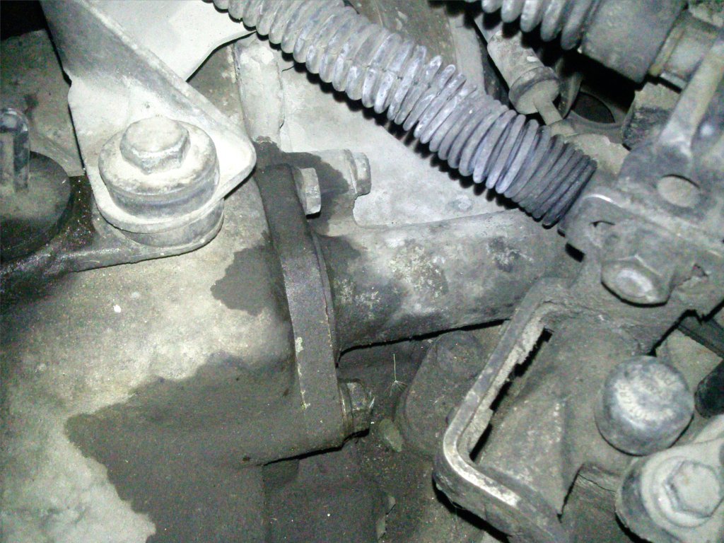

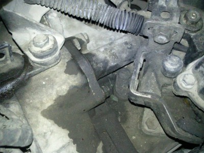

П.П. ето и снимките , според мен изхвърля от тапата на маховика, което осначава че помпата пуска течност на там, това значи че е със заминали гумички нали така ?

Моята беше същата, като цялата история стана за два дена - от протичането докато цялата спирачна течност се изля върху скоростите на път за сервиза (мие се с вода, а не с обезмаслител). Предприемай бързо някакви мерки - гумички или помпа, защото е на косъм да изпусне тотално. Следи нивото да не пада под минимума, за да не обезвъздушаваш и спирачките. Купи си едно шише спирачна течност и доливай докато идеш до сервиза, сменяй по-рядко скоростите (по-малко употреба на съединителя), карай по-бавно (не се знае кога ще свърши течността в казанчето, та да не останеш без спирачки, макар че съединителя взима течност по-отгоре). Умната, късмет и действай бързо! :wink:
