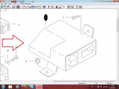

По каталожен номер излиза да е за В3 и да изглежда като този.
Със кой модел окабеляване е т.е. къде са копчетата?
Понеже са 2 модела единият вариант е голямата клавиатура на предна лява врата а другият вариант е на дръжките отпред за предните и на централната конзола за задните стъкла.
Провери кабелите между купето и вратите, ако си със първият модел провери и самата клавиатура да не е глътнала вода и тя да прави белята.
Качи снимките някъде примерно в снимка бг и дай линк да видим за какво иде реч. А предпазителя на ел.стъклата на В3 е 20А оригиналният.
