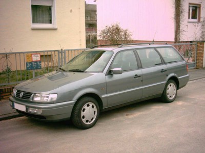

а и колата ти е пасат 4 не пасат 3,ако съдя по годината и картинката на аватара ти.

ми ние тука си ги знаем пасат тройка затова така го пиша а иначе мисля че се водят пасат B4.5

точно като на аватара е даже и на цвят е същия 94 година 1,8 90 коня моноинжекция

alexxx73 написа:ми ние тука си ги знаем пасат тройка затова така го пиша а иначе мисля че се водят пасат B4.5
maikomila Не я обичам тая топка, ама може ли да не знаете каква кола карате. Няма пасат 4.5!
Ето http://www.vwclub.bg/galleryx.php?cid=23 моделите на пасатите да видиш кое мепесе управляваш

VW Passat B4 (auch 3A) (10.1993 - 09.1996) ето това е точния модел
